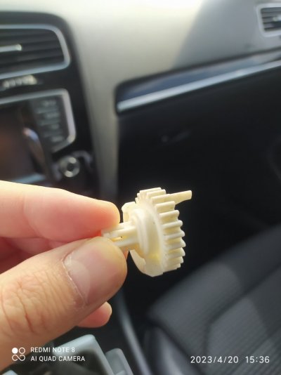

sorun dişliler.
Torpidonun altında 2 tane dişli var arkadaşlar. Dişlinin bir tanesi yerinden çıkmış. Çıkmacılarda bulundu, takıldı ve sorun çözüldü. Parça 400 TL, işçilik 250 TL.16819941875942603588640669002801.jpg
Video da anlatıldığı gibi reset işlemi yapılıp arıza kodunu silmeniz lazım aksi takdirde dişiliniz yine düşüp kayıp olabilir
