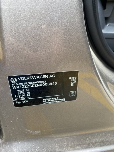

Golf 7 ve caddy 5 kullanıcısı olarak caddy aracım için yardımınıza ihtiyacım var . Aracıma park halinde tampondan sürtmüşler. Rötuş yapmak istyorum fakat renk kodunu bulamıyorum. Kitapçık ne de etikette bulamadım. Nerede yazıyor bilgisi olan varsa yardımcı olursa çok sevinirim

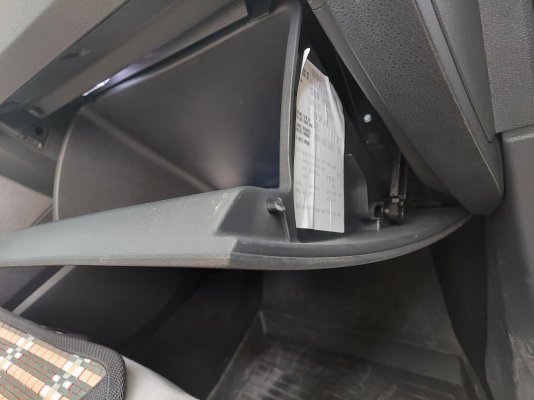

Aracı aldığımda torpido içinde yedek anahtar kumandası ve kitapçıkları ile beraber yapışkan bir kağıt üzerindeydi, yapışkan üzerinde iki etiket yeri vardı biri çıkartılmış torpidodun sağ yolcu kapı tarafı dış kısmına yapıştırılmış.Diğer etiketi de kullanma kılavuzu kitapçığının ilk sayfasındaki yerine de ben yapıştırdım.
    195.6 KB · Görüntüleme: 78
