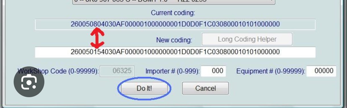

Bunun kolay bir yolu var eski klima panelini takin oradan kodlama kismina girin eski klimanin current coding bilgilerini kopyalayin ve sonra yeni klima panelini takip eski panelin kopyalanmis kismini yeni panelin new coding kismina yapistirin do it deyin . Boylece eski klimadaki butun ayarlari yenisine eklemis olup sorunsuzca kullanin . Ben aldigimda oyle yaptim ve 1 senedir sorunsuzca kullaniyorum.asagida yontem isaretli alanlar belli. Burda amac aracinizin klima komprasorunu etkin hale getirmek. Ve arac eski bilgileri aldigi icin yeni panelin eskisi gibi calismasini saglamak. Not foto temsili siz kendi aracinizin bilgilerini oraya kopyalayip yapistiracaksiniz asagidaki bilgileri sakin girmeyin.
Teşekkür ederim verdiğiniz bigiler için,bu aslında aklmıma gelmişti ama yapmaya cesaret edemedim.Peki bunu yapınca Adaptasyon işlevi aktif oluyormu modülde ve Long codingteki değerler otomatikmi geliyor?
