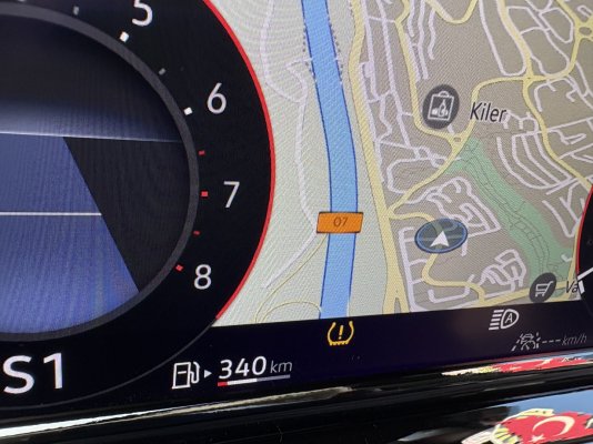

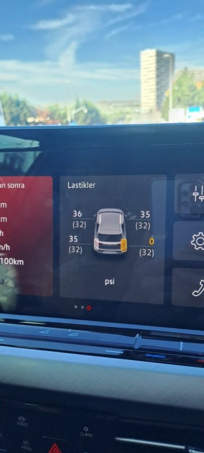

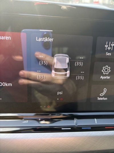

Sağ arka sensör gidip geliyordu bir kaç gün sonra tamamen kesildi...
Her zaman montaj için Akçay Michelin bayisine gittim sağ arka sensörü değiştirdim...
Fakat tamamen değerler yok oldu ve hata ışığı kadrana düştü...

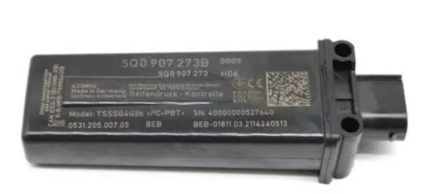

Ender Elektronikte yaptığımız tespitte sensörün arızalandığı ortaya çıktı başka parça taktık çalıştı benim cihazın içine su kaçmış…
Normalde bu parça arka tampon demiri içine takılması gerek fakat farklı yerdeki montajda sağ arka lastiğin iç kısmına bağlanmış yağmurlu havada cihazın içine su kaçmış buda benim bahtım herhalde…
Arızalı olan sensörün yerine sipariş vermiştim geçen gün şuan gümrükten sorunsuz geçti…
Hafaya bağlantısını orjinaldeki gibi yapacağız…

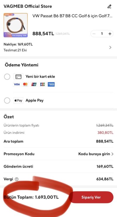

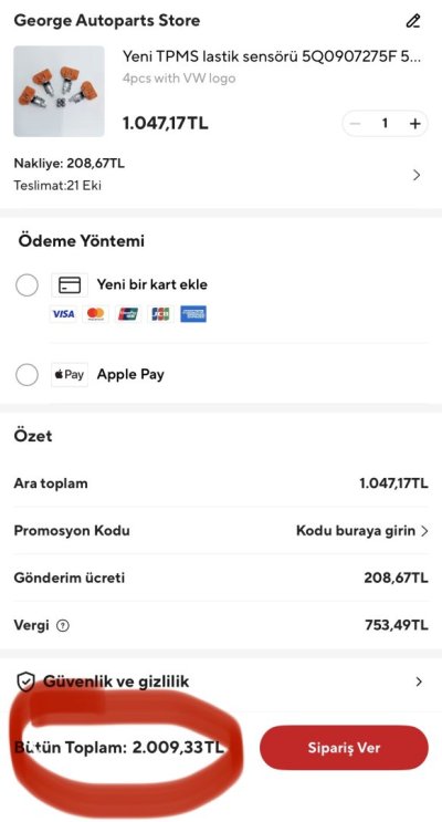

Sensöre baktım kimse yollamıyor fiyatı kdv gümrük 6.800₺ geliyor…

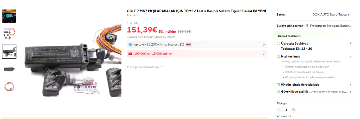

Dokiauto mesajla sordum.
Bir de şu linki attı. Metin hocamın attığında çin üretimli beyin mevcut ancak siboplar turuncu renk. Sanırım yeni üretim oluyor.
Satıcının yeni attığı linkte de beyin Almanya üretim, siboplar siyah renk. Sanırım siyah olmasına rağmen VW AG logolu
AliExpress'te az önce şunu buldum:
159,36€ | GOLF 7 MK7 MQB ARABALAR IÇIN TPMS 2 Lastik Basıncı Sistemi Tiguan Passat B8 YENI Touran
