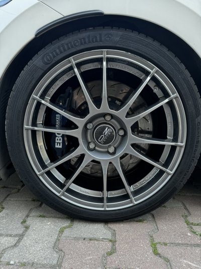

İlk olarak frenleri değiştidim. Sebebi iyi gibi gözüküp beklenen performası veremiyordu. Bunun ilk sebebi bence ağırlık.
EBC marka vag grubu için hazır kit olarak satılan Apollo 355 mm disk ve 4 pistonlu kaliper içeren seti kullandım. İlk farkı ağırlık oldu. Orijinalinin üçte bir ağırlığına sahip. Performansı ise kıyas bile kabul etmez. Çok ama çok memnunum. İşletme maliyeti ise orijinalden yarı yarıya ucuz. Balata seti orijinal olanın 12 bin civarında. Bunda 6 bin.
İkinci değişim jantlarda oldu. 19 çok ama çok zor kullanılan bir seçim. Ben iki ay tahammül edebildim. Ve 18 oz ultralegera tercih ettim. Sonuç yine beni fazlası ile tatmin etti.

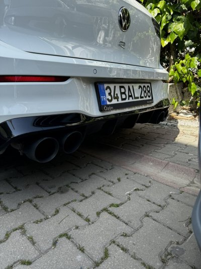

Sonra egzoz ve downpipe . Komple miltek set kullandık. Standart egzoz dyson süpürge gibi ses çıkarıyordu. Bu ise gayet tatmin edici.

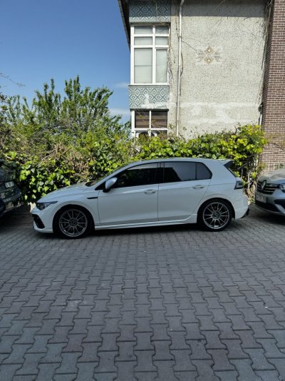

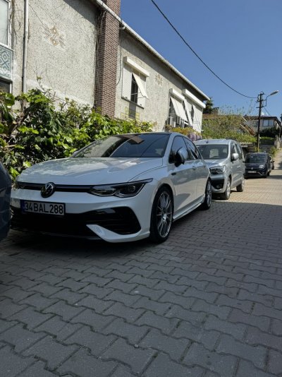

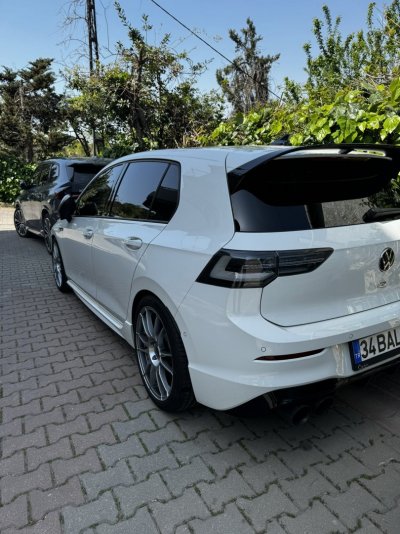

Ayaküstü birkaç fotoğraf çektim onları ekleyeyim.IMG_2298.JPEGIMG_2297.JPEGIMG_2294.JPEGIMG_2296.JPEGIMG_2295.JPEG
hocam bu O.Z janta geçtiğinizde bijonlarda bir değişiklik yaptınız mı, gördüğüm kadarıyla bijonlar farklı.
