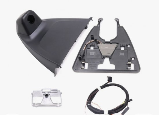

Camı takmışsın zaten aana lagzım olan bu aşamadan sonra camera kapak ve kablo eğer iç döşemen beyaz sa beyaz renk genelde golf 7,7,5 beyaz olur degılse siyah renk
Biraz önce paylaştığım resim deki cam aparatı hariç alman lagzım sen camı değiştirmişsin zaten o aparat camda takılıdır zaten

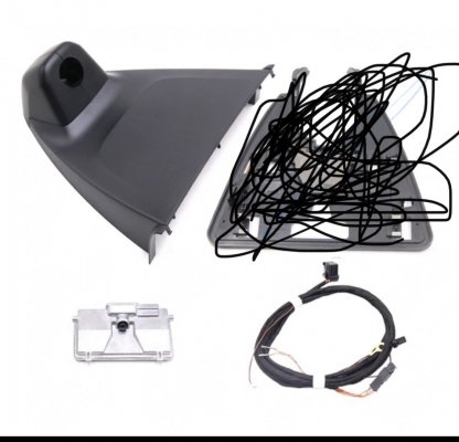

Bunlar lagzım
