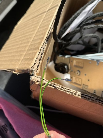

Golf 7 midline plus aracım Aliexpresten dokumatik klima paneli aldım fakat montajını pek anlayamadım yardımcı olabilecek varsa memnun olurum
İki adet sıcaklık sensörü verilmiş bunları nereye uzatıp takacağım

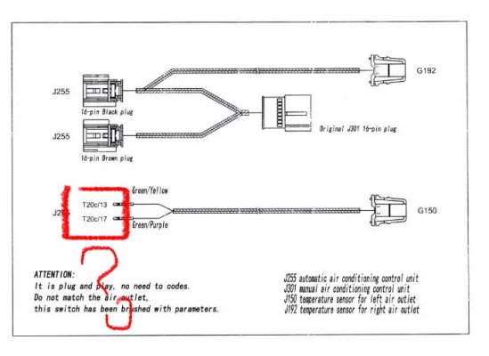

Birde satıcıda şöyle bir şema var bu işaretli yerdeki sıcaklık sensörlerinin kablosunu nereye bağlayacağımı bilemedim
Torpidonun sağ ve sol tarafda ki kapakları açın üst köşeye doğru sensör yuvaları var onlar siyah plastik tapalar ile kapalı onları çıkıp sensörleri takın
Hangi kapağı dediğinizi anlayamadım hocam ne tarafta foto ile göstermeniz mümkün mü? Birde resimdeki sol sensörün kablolarını nereye takacağım onu da bilmiyorum
Bu resimde ki alt sensör kablosu klima panelinin arkasında ki orijinal soketin 13 ve 17 numaralı pinlere takılacak
