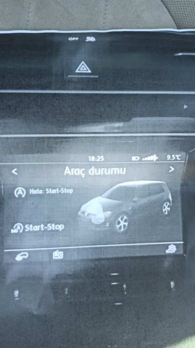

Herkese arızasız günler diliyorum.

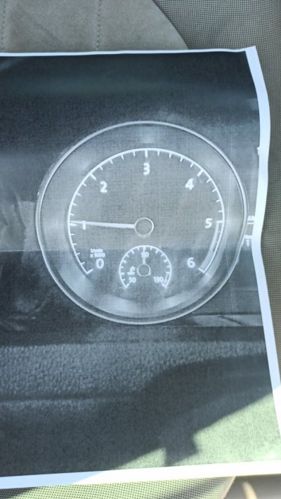

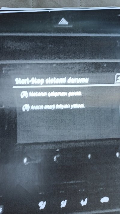

2014 model 122000 km de golf ümde aracı sürerken enerji ihtiyacı yüksek uyarısı ile birlikte start stop hatası uyarısı verip yüksek devirde çalışıyor. Servis akü dedi değişim yaptı 2 ay sonra yine aynı arızayı verdi. Forumda okumadığım az yorum kalmıştır ama derdime derman bulamadım. Yardımcı olacak fikri olan başına gelenler yorum yapabilirse çok sevinirim.IMG-20230327-WA0002.jpegIMG-20230327-WA0004.jpegIMG-20230327-WA0006.jpeg

benzer bir hata bende de mevcut aynı şekilde golf7 tdi dsg aracıma varta 12v 70Ah akü taktırdım sonrasında rölantide devir 1000 de kaldı ve start stop için araç menüsünde 'Güç tüketimi çok fazla' uyarısı aldım. Elektrikçi 150-200 km yapın sonra bakalım aküyle ilgili değildir dedi. Akünün araca programlaması yapılıyormuş araç beynine isterseniz onu deneyin.

Bugün servise bıraktım dönüş bekliyorum. Enerji ihtiyacı yüksek uyarısı verip rölanti de aynı sizde ki gibi yüksek kalıyor benim aracımda cihaza bağlantım eksi kutupta bulunan sigorta arızası diyor.

Arabadan çıkan akü 68 amperdi yeni takılan 70Ah hocam muhtemelen kodlama yapınca arıza giderilecek. Servis yazılımı sizin için tabiki daha makul olmuş
Bugün servisten aradılar alternatör kaynaklı olduğunu düşünüyorlarmış. Yeniden elden geçecek. Bir avuç para :( bakalım neler olacak..

Arkadaşlar akü değişimi sonrasında sorun ortadan kalktı. Daha sonra aynı sorunu yaşayan olursa yardımcı olmak için bilgilendirmek istedim.
Araç 2013 1.4tsi comf. Varta N70 70lik Efb akü takıldı.

Araç rölantide yüksek devirde çalışırken kutup başından voltaj ölçümü yapın .Doğru voltaj varmı bakın (14.4 volt civarı).
12.5-13,5v arası bir değer okursanız alternatör baş şüpheli..Araçta akıllı şarj sistemi yoksa bu durum geçerli tabi
