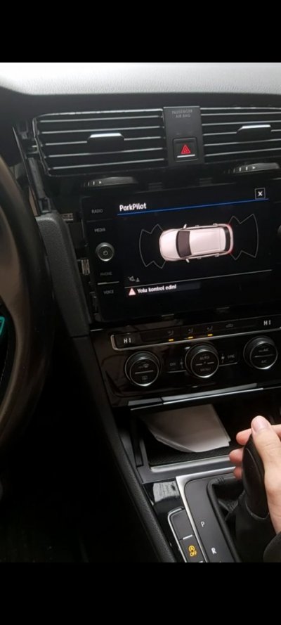

Merhabalar, herkese iyi forumlar. Golf 7 comfortline aracıma tüm özellikleri aktif 840c ünite taktım. Şu anda da Aliexpress'ten sipariş ettiğim can dynamic logo kameranın montajını tamamladım. Geri vitese takınca kamera açılıyor çalışmasında bir sorun yok. Fakat kodlamayı bir türlü yapamadık. 5f byte 19 dan bit 4 vs aktif edildi. Ama geri vitese takınca sadece park pilot geliyor. Siyah ekran vs. gelmiyor. Yardımcı olabilir misiniz? Teşekkürler, saygılar.

Aracınızda hangi medya cihazı var? Orijinal park sensörü var mı? Geri vitese taktığınızda hangi ekranda kalıyor, bir foto yükleyebilir misiniz?
Aracımda 840c ünite ve 8" cam ekran mevcut. Araç comfortline orjinal park sensörü var. Geri vitese aldığımızda sadece park pilot geliyor.

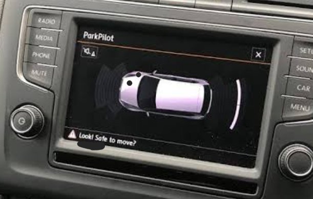

Örnek olarak:

Bir de unutmadan, kodlamadan sonra medya ünitesi açıldığında ve geri vitesten çıkardığımda "park pilot devre dışı" hatası vermeye başlamıştı.
Vps acik olabilir adaptasyondan kapatin ve reset atin

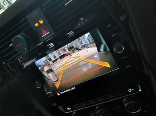

Bende de 840c ünite var ama parkpilot ekranım farklı benim Sizde sanki açılmamış gibi görünüyor
