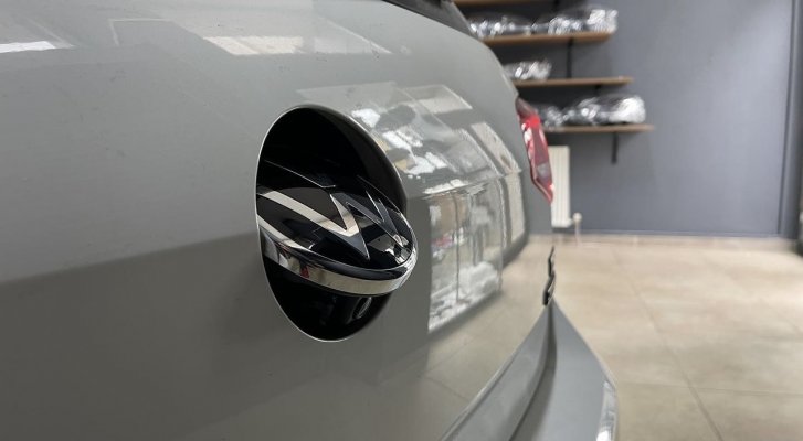

Bende çok istedim yapmayı. Dün Facebook da birisi şu fotoğrafı paylaşmış yorumlarda. Gördükten sonra hayal kırıklığı yaşadım. 😑

Aynen böyle oluyor @MST42 . Birkaç yol deneyeceğim ilk olarak tırnaklara plastik kaynakla ek yapacağım işe yararsa oldu diye paylaşacağım...
Bizim yaptigimiz arac :) kamera acilinca normal oluyor gozukuyor da kapatinca iceride kaliyor tabi. 3-4 kisiye taktik bu sekilde

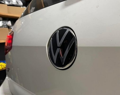

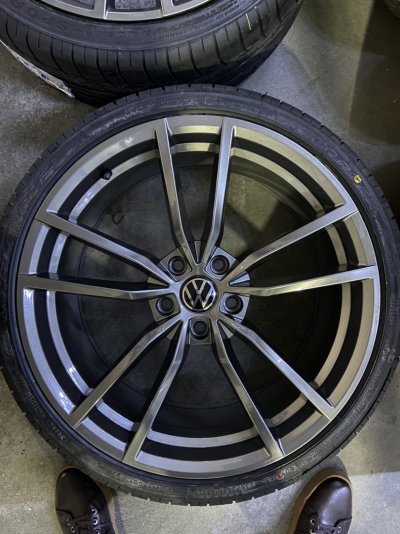

Bu işe bi çözüm bulalım. Ben şu an aracımı komple yeni logoya çeviriyorum. Replika pretoria janta bile logo çözdüm. Sadece bagaj kaldı.

Kamerasız araç ile kameralı aracın logosu farklı mı oluyor peki?
Sadece gordugunuz logoyu takamazsiniz uymaz, alt siyah parcasini da degistirmeniz gerekir. O siyah parca da kamerasizdan cikma ise kameraliya olmaz. Tam tersi olur fakat
İşin Aslı şu, bi arteon var kameralı bi b8 var kamerasız ikisine de logo ihtiyacımız var. Yardımcı olabilirmisin?
