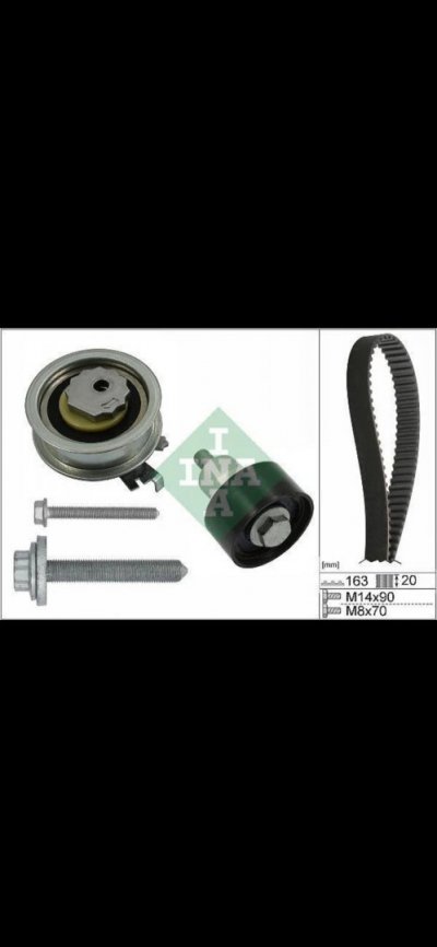

Bir 1.4 tsi triger seti görseli
Soldan sağa
Gergi makarası, saptırma makarası , kayış
Size + devirdaim de lazım. Triger seti genelde devirdaim dahil olur ama 1.4 tsi da devirdaimsiz setlerde mevcut internette .
