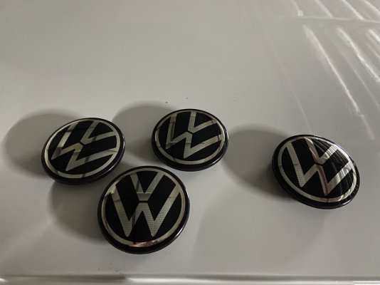

Merhaba herkese, 15 inç Lyon jantlı Golf 7.5 aracımın jant göbek logolarını değiştirmek istiyorum. Yeni tip logo olarak tabir edilen tarzda buldum fakat uyum sağlar mı, sanırım bu Passat'da kullanılıyormuş.

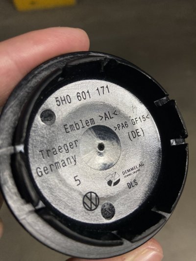

Parça Numarası : 5H0 601 171

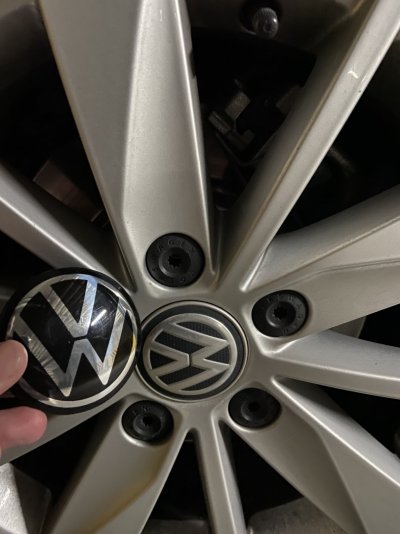

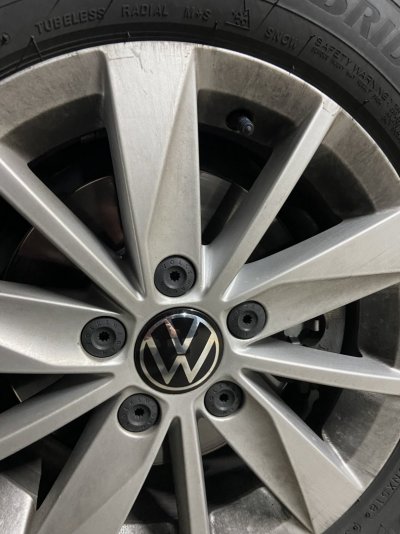

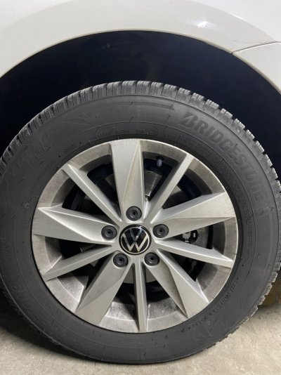

Bugün satın aldım uyum sağlıyormuş. Lastikçi de jantları söküp takacağım üzerinde durduğu fotoğrafları paylaşacağım…

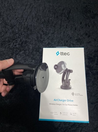

Teşekür ederim, telefon tutucunun cama sabitleme vakumu ile deneyeceğim onu da görmüştüm youtube da, olmaz ise zaman bulduğum kısımda da lastikçiler kapalı oluyor gerçi de haftasonu giderim lastikçiye

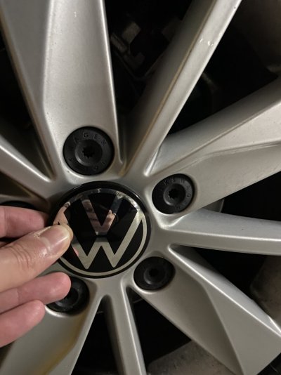

Jant göbeğini vantuz ile sökmeyi denedim fakat çok sert oturduğu için işe yaramıyor. Lastiği sökmeden ve jantın kenarlarına tornavida ile zarar vermeden göbeği sökmenin tek yolu matkap ucu ile tam ortasından delerek L bir demir ile kendinize doğru çekmek.

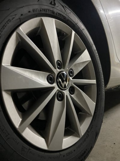

Az önce TTEC marka araç içi kablosuz şarjlı telefon tutacağının vantuzu ile hepsini vakumlayarak çıkardım. Sonra yenilerini yerlerine hizalayıp dört göbeğede birer yumruk vurarak çat diye yerine oturttum. Aracımda ki jant 15 inç olduğundan dolayı tam kendini göstermiyor ama yakıştığını söyleyebilirim. Kısmet olursa 17 inç Dijon sahibi olursam onlara takım elbise gibi durur👌🏻👌🏻

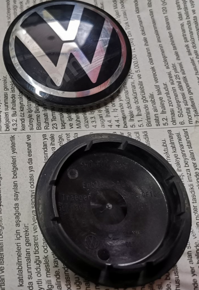

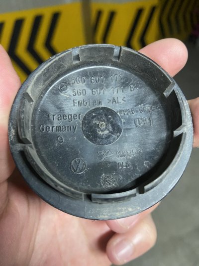

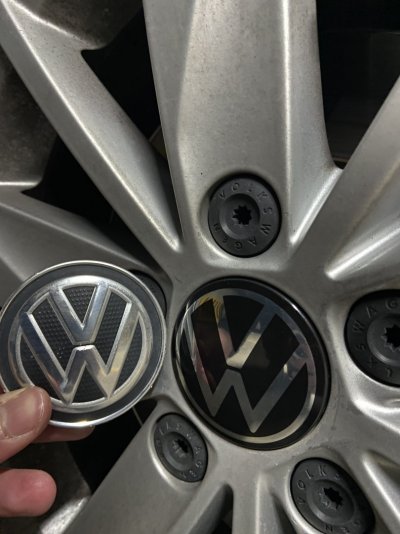

Görselleri paylaşıyorum…. (Son görselde Golf 7 ve 7.5 kasa için arayan olursa diye eski tip logonun parça kodunu gözükür şekilde arkasını ekledim)

Bu parça ile söktüm hepsini jantları çıkarmaya gerek kalmadan… Ama şu an vantuz özelliği kalmamıştır :)

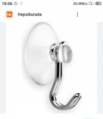

    132.9 KB · Görüntüleme: 29
@Furkan hocam elinizdeki set çapı kac mm , daha basit sekilde 18 orjinal mallory uyar mi, (orjinal 16 dan çıkanlar küçük geldi uymadı)
