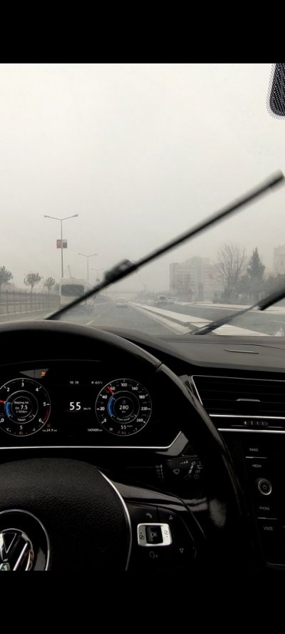

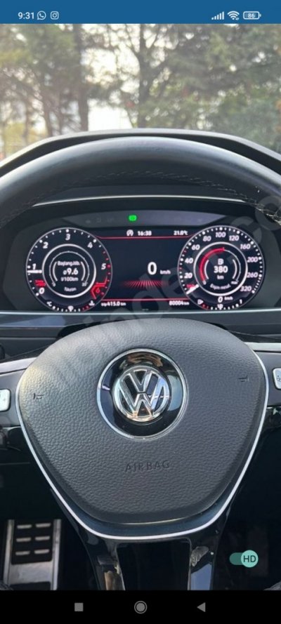

Öncelikle iyi forumlar, hayalet ekran montajını neredeyse bir yıl önce yaptırmıştım fakat o günden beri bu farklılık canımı sıkıyor. Yakınlarda bulunan ve sahibinden üzerinden baktığım araçlarda hayalet ekran teması benim araçtan farklı. Ne ambiyans renklerini değiştirince fark oluyor ne de diğer hayalet ekranlarda ki r logosu ve 320/280 kadran da yapılmıyor. Acaba bu farklılık neden kaynaklanıyor, hayalet ekran mı yoksa aracın bilgiyi sağlayan başka bı beyninden dolayı mı? Herkese teşekkür ederim.

Bağlantı cihazınız varsa uzaktan kodlamasını yapabilirim.
Hayalet ekranınızın donanım özellikleri düşük. Büyük ihtimal aracınız 2016 model bundan kaynaklı. Bu hayaletlerde tema ve renk kodlaması desteklemez
Hocam bu işlemler vagcom kablonuz varsa kodlamayla yapabilirsiniz. Renk değişikliği yapınca malesef kadranın teması değişmez. Ben şuan 280 km olan kadran kullanıyorum. Bazıları hiç ellemiyor ben arada kodlamayla değiştiriyorum. Bizim araçların teması malesef menüden değişmiyor.
Benim araçtaki ile aynı resimler ama bence kodlama hatası var tabiki uzman birinden bilgi alınmalı
Hocam hem vagcom hem de obdeleven ile denedim. Sonuç yok.
Hayalet ekranı sonradan taktım kaç model olduğunu bilmiyorum. Fakat araç 2016 model acaba hayalet ekran modeli değişirse fark olur mu?
