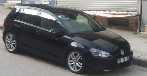

Bendeki 18 inç şuan

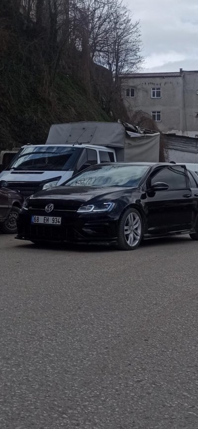

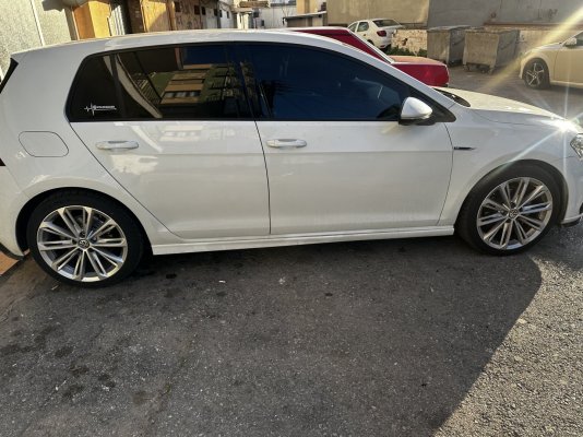

Hocam R line dönüşüme 17 biraz küçük kalıyor 18 gerekiyor ama 18 le de bitmiyor 3.5 luk en az yay atmak lazım yüksek kalıyor yoksa
Hocam peki önerebileceğin 3.5 luk yay var mı?
Eibach prokit önerebilirim kaliteli yaydır konfordan çok kayıp olmaz. Resim biraz geride ama belki fikir verebilir
