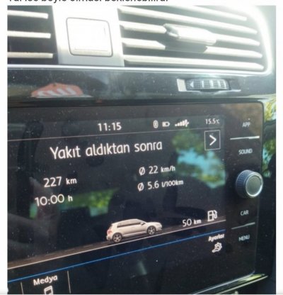

Ütopik rakamlar olsa da yakalanabiliyor yaklasik degerler 1.0 eTSI ile. Ama nasil? 😀
Ankara izmir arasi acelem yoktu ve tek kisi 90-100 bandinda gittim. Yakit tasarrufu odakli surerek 4.1 yakalamistim.
Sehir icinde ise olay daha ilginc. İse gidis gelis Ankara ici 20km. Giderken 5.0 donerken 3.7 yakalayabiliyorum.
Tabi bi degerler yakit odakli surusler. Genel ortalamada bunlarin uzerine 0,5 eklemek gerek.
