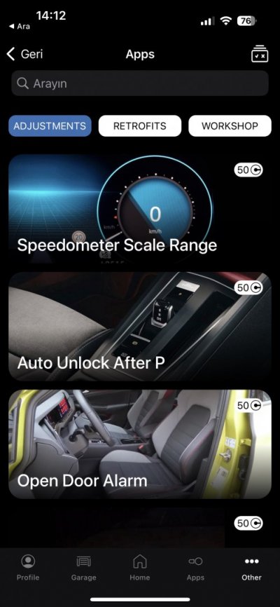

Ben bildiğim kadarını anlatayım;
İki farklı plan ve onun haricinde bir de kredi sistemi var.
Kredi sistemi çok basit olduğu için onu anlatıyorum ilk. Para vererek uygulama içinde kullanabileceğiniz kredileri satın alıyorsunuz ve ObdEleven tarafından araca özel hazırlanmış bazı kodlamalar var. Alttaki ekran görüntüsü Golf 8 için hazır olan kodlamalardan bazıları. Örneğin Speedometer Scale Range olan göstergedeki maksimum hızı değiştirmek için kullanılıyor. Hiçbir kodlama yapmadan 50 kredi karşılığında bunu aracınıza uygulayabiliyorsunuz. Ama örneğin Auto Unlock After P (vitesi park moduna alınca kapı kilidinin açılması) özelliğini açtınız 50 krediye ama vazgeçtiğiniz geri kapatmak istiyorsunuz, kapatırken de 50 kredi veriyorsunuz. O yüzden pahalı bir çözüm oluyor.
Kredi sisteminin dışında dediğim gibi iki adet ücretli plan var. Biri pro plan biri ultimate plan. Pro ve ultimate plan arasında da iki fark var, ultimate planda bu yukarıda anlattığım krediyle kullanılan hazır kodlamaları kredi satın almadan sınırsız olarak kullanabiliyorsunuz ve bu kodlamaları kendiniz oluşturup başka kullanıcılarla paylaşabiliyorsunuz (bir gelir elde edebiliyor musunuz bilmiyorum insanlar kullandıkça)
Açıkçası ben hazır kodlamaları kullanmayacağım için pro plan'ı tercih ettim ultimate planın bana bir artısı yoktu. Neden plan satın alıyoruz kodlama ve adaptasyon yapabilmek ve SFD unlock yapabilmek için.

degismis olabilir bilmiyorum ama bir appe bir kere kredi aliyordu, yani acip kapatmak varsa birden fazla deger arasinda gecis yapmak icin tekrar tekrar kredi istemiyordu

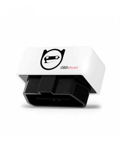

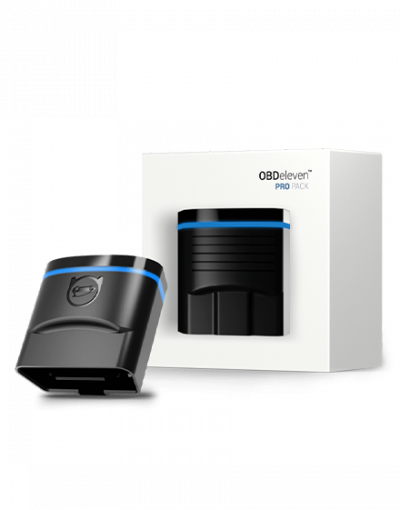

Ek olarak internette bulabileceğiniz iki farklı cihaz var;
İlk mavi şeritli olan (orada aslında led aydınlatma var o yüzden kırmızı görürseniz farklı cihaz sanmayın) NextGen dedikleri yeni nesil, sağdaki beyaz ise eski versiyon ObdEleven.
İki versiyon arasındaki temel fark, eski versiyon sadece android telefon ile çalışıyor, yeni versiyon ise hem IOS hem de Android cihaz destekliyor. İkinci fark ise yeni cihaz BMW araçlarda da kullanılıyor. (BMW araçların uygulaması ve planları farklı, VAG için aldığınız planı BMW'de kullanamıyorsunuz)
