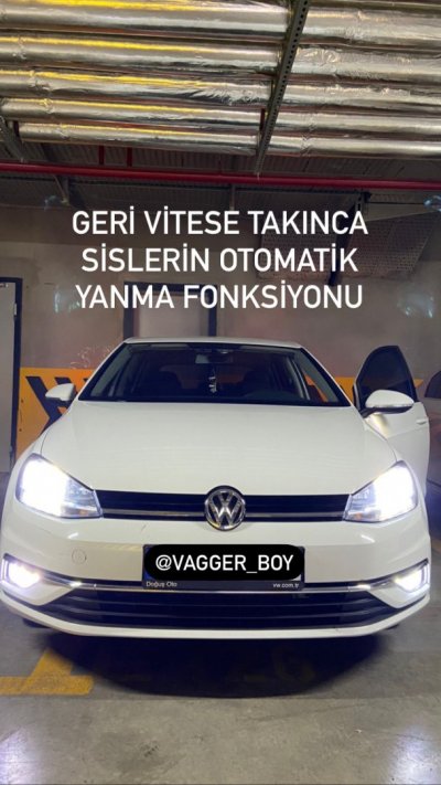

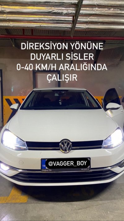

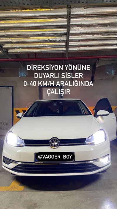

Çözüm ise şöyle oldu. Olması gerektiği gibi sis farları yerlerine takıldı. İki adet topraklama kablosu şaside gerekli yerlere takıldıktan sonra BCM’de B5 ve B45 e kablolarının takılması gerekiyordu. Aracımda ki BCM’de oralar boş oluğundan BCM’ye yeni pinler çakıldı. Çakılan B5 ve B45 ( sağ ve sol) pinlerine tesisatta ki kablolar bağlanıldı. Gerisi ise Mass Technic’te montajı başlandı. Kodlamasını hangi cihazları ile denedilerse yapamadılar. VCDS’de BCM’yi okuyamadık bahanesi ile 1 gün uğraşı sonucunda bir yere varılamadı. Her gittiğimde yüzümde gülümseleme ile çıktığım yer olan Opsiyonel Otomotiv’e gittim. Durumu anlattım Koray Bey’e. Kodlamasını ise kendisinin sihirli ellerine bıraktım ve sonuç 💯. Comfortline ve Highline pakette olması gerektiği gibi çalışıyor artık. Cam filmlerimden dolayı karanlık yollarda ki dönüşlerde sağ ve sola statik aydınlatma yapması görüşte çok fark ettirdi. Photon Ultimate 3 Plus Ledlerimi de taktıktan sonra tadından yenmez oldu 👍🏻

Geri vitese takınca yanması
Selektörle birlikte yanması kodlamaları da var onları da yaptırabilirsiniz.
Geri vitese takınca yanmasını yaptırdım fakat Selektör ile beraber yanma kodlamasını bilerek yaptırmadım. Gerçekten sislerinizi dahi açtığınızda önünüzü anca gördüğünüz karanlık sisli bir senaryo düşünün. Uzunları yakıyorsunuz daha fazla ışık ihtiyacınız olduğunuzdan sisler bu sefer sönüyor ters çalıştığı için.
