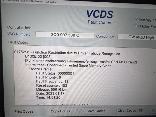

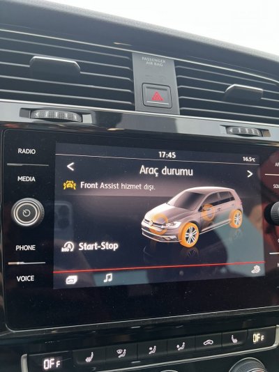

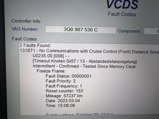

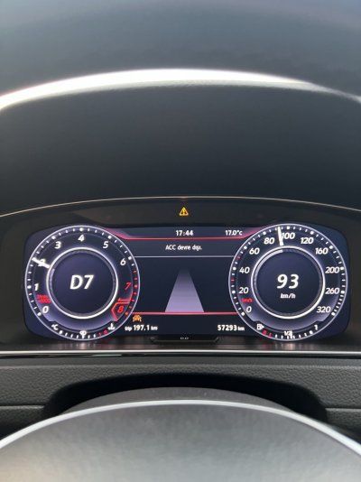

Aracımda tampon değişikliği nedeniyle acc sök tak yapıldı önceden çalışan sistem çalışmaz oldu gözle görülür bi kırık çıkıta yok ayaklarında vs sebebi nedir bilen var mıdır?
Vagcomdan baktığınızda da bu uyarıları veriyor görünen.

Kalibrasyon bozulmuştur. Sök tak yaptığınızda radarın açısını kontrol etmeliydiniz. Bu hatayı tampon değişip marşa ilk bastığınızda yola çıkmadan mı verdi yoksa bir süre yol gittikten sonramı
Hocam o kısımda olay biraz karışık çünkü tamponu takan ustamız sağ olsun radarı ters takmış haberim yok araba uyarı verdi o günden sonra zaten bir iki gün öyle bindim sonra baktırmaya götürdüm orda ters takıldığını anlayıp düzledik,düzledikten sonra bi üç beş gün hatasız bindim sonra bu uyarıyı vermeye başladı.
Kalibrasyon ayarı gerekiyor büyük ihtimal panjur ayaklarını ters taktığı için yaralamıştır. Ön logoyu söküp iPhone kullanıyorsanız ölçüm uygulamasındaki su terazisi ile dikey ve yatay ölçüm yapın, fakat gene Odis bulunan bir Vag dükkanına gidip kalibrasyonu tanımlamanız gerekir, eski haline kendi kendine dönmez. Ustaya çok selamlar radarı ters takmak ciddi bir başarı.
2.5 derece üzeri sapma sistemi kapatıyor hocam. Kesinlikle açı bozulması nedeniyle sistemin devre dışı kalması halini tarifliyorsunuz.
Meetgarage hocamın dediği gibi bu ıphonedaki tarazi ike ölçüm yapıp bi açısını kontrol edeyim
Dediğiniz kayıklık sensöre karşıdan baktığımızda sağa solo yatıklık dimi hocam
Sağ sol yukarı yahut aşağı herhangi bir yöne açı kayması şeklinde hocam.
Bu isin uzmani Tuna abi var ona sorun saglikli bir yanit alirsiniz kesinlikle.
Sağ sol çok kaymamıştır önemli olan aşağı yukarı bakan açısıdır. Sanırım sapma 2.5 derece üzerinde ise odis ile kalibrasyon gereklidir.
Yarın panjuru söküp bi ölçümlerini yapayım umarım kayıklık gibi bi halledebileceğim türden bi hatadır
