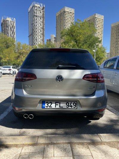

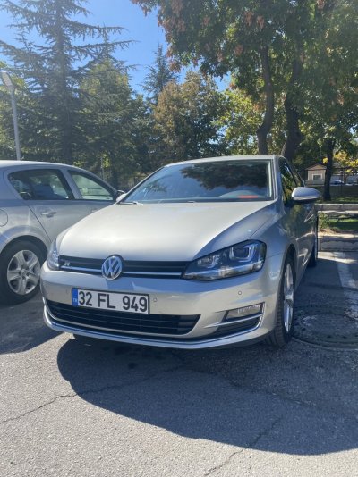

U ledli değil benimki. Highline orjinal bixenon far taktım comfortline aracıma. Yardımcı olabilmek adına yazdım size.
Maşşallah. Bende böyle düşünüyorum nereden tedarik ettiniz.
Bixenonları çıkma aldım orjinal. Bixeonları takarken soket değişimi gerekiyor. Comfortline halojen ön farlar 10 pinli soket. Highline bixenon farlar 14 pinli soket. Dönüştürücü soket temin etmelisiniz. İyi bir kodlama yapan bir yere kodlama ile aktif hale getirebilirsiniz ön farları.
Arkalarda işlem biraz daha kolay. İçteki stoptaki sinyalin yanması için içten hat çekmeniz gerekecek.

Bixenon ön farlar ve arka led stopları alalı 1.5 sene oldu. Tabi o zaman toplamda montaj dahil hepsi 8.500 ₺ tutmuştu. Şimdi fiyatlar malum 2-3 katına çıktı.
Sizin araç 7 den 7.5 dönüşüm mü?
7den 7.5 yaptım şimdi tekrar 7‘ye döndüm stok haline
