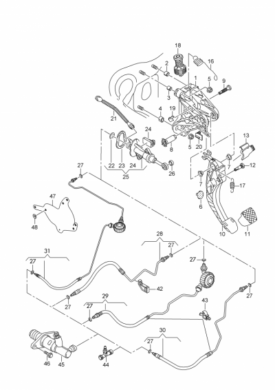

Bugün farklı bir VW yetkili servisine giderek durumu servis danışmanına anlattım sağ olsun yoğunluk olmasına rağmen bir ustayla aracı inceledik usta aldı aracı tamirhaneye götürdü. 20 dakika sonra aracımı teslim aldım ses kesilmişti. Ne işlem yapıldı diye sorduğumda pedaldaki kauçuğun serviste bulunan özel yağ ile yağlandığını söyledi. Aynı yağ ile aracı lifte alıp burçları da yağlamış sağ olsun. Böylece burç sesleri de gitti. Bu yağı biraz araştırdım "G052150A2" parça koduyla servisten (sanırım) temin edilebiliyor. Fakat fiyatı biraz tuzlu 180 Gramlık tüp KDV ile 970 TL'ye geliyor.
Yağlanan parça da sanırım şurada gösterilen 12 numaralı parça; (Fakat bundan emin değilim pedala baktığımda herhangi bir yerde yağ kalıntısı göremedim)
Çözümü de paylaşayım belki birilerinin işine yarar.
