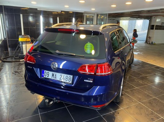

Merhabalar aranıza yeni katıldım ve iili soruyla dahil olmak istiyorum.
Almanya’dan gelen 2015 golf 7 sw 1.6 lounge aracımla 750kg altı çekme karavan çekmek istiyorum. Ruhsata işlenmiş çeki demirin var.
İlk olarak arabaya ve bana eziyet olur mu ? (Deneyimleyen var mı :))
İkinci olarak da beygir yükseltme işlemi yapmam bu konuda fayda sağlar mı ?
Beygir yükseltme ile alakalı da bir başlık varsa onu da paylaşın lütfen.
Saygılarımla
