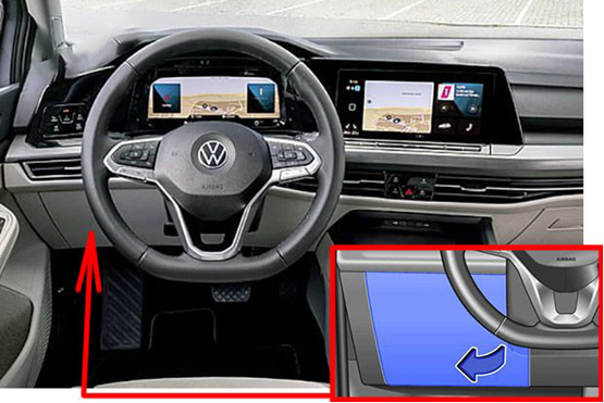

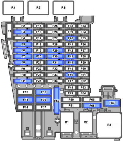

Bu konu hakkında izlediğim bir videoda aşağıdaki verileri toplamaya çalıştım .Sorunu yaşarsam denerim amaçlı saklıyordum ,henüz yaşamadım fakat işe yarayabilir diye paylaşıyorum .
SOS SORUN GİDERME
KONTAK KAPALI İKEN;
1.Sürücü kapısını açın
2.Direksiyon simidinin solundaki sigorta kutusun kapağını açın.
3. F19 konumundaki 7,5 amperlik sigortayı çıkar.
4.Acil Çağrı Modülü ve İletişim Ünitesi -J949- Kontrol Modülü'nün dahili yedek pilinin tamamen boşalmasını sağlamak için sigorta çıkmış halde 5 dakika bekleyin.
5.Sigortayı tekrar yuvaya takın ve kapağını yeniden takın.
6.Araç kontağını AÇIN ve SOS ışığını 2 dakika boyunca gözlemleyin.
7.Yeşil ışık yanıyorsa işlem başarılı olmuştur
8. 2 dakika sonra yeşil ışık yanmazsa, işlemin tamamlanması için aracı 20 dakika daha çalıştırın.(Sanırım sos bataryasının şarjı için)
9.20 dakika sonra yeşil ışık yanıyorsa işlem tamamlanmış demektir.
10.Yeşil ışık yanmıyorsa, aracı KAPATIN ve VW Teknisyen Yardım Hattını arayın

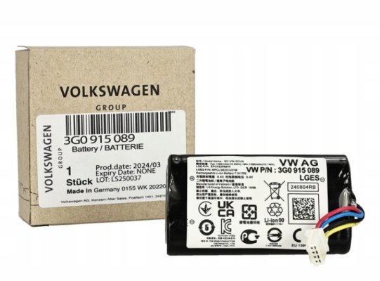

sos modulunun bataryası şarj edilebilir değil diye biliyorum
@balaban75 bu güzel bilgi ve deneyim için teşekkür ederiz. Muhtemelen işe yarayıp yaramadığı konusunda deneyimleri olan arkadaşlar var mıdır?
Batarya golf 8 de gösterge panelinin tam arkasında ,öyle moktan bir yere şarjsız pil koyulmaz zaten
bir yabancı forumda okumuştum. vw servisi bu pil 3 sene icinde bitiyor değişmesi lazım demiş. ben de o zaman şarj edilebilir olmalı diye düşünmüştüm. belki de bozulduğu icin değişim öneriyorlar. obd cihazk kullanıyorsanız telematics unitesinin live datasında şarjını görebiliyor musunuz
