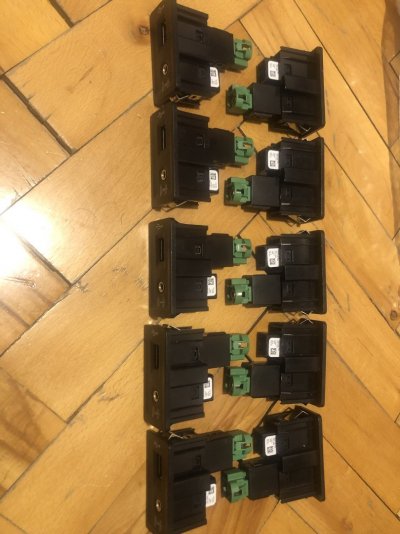

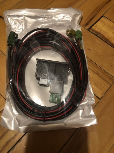

Herkese iyi günler. Golf 7 aracıma Mib2 840c üniteli bir sistem taktım. Aynı zamanda usb tertibatını da uyumlu olanla değiştirdim. Fakat android auto'ya bağlanamıyor. Bağlansa bile 1-2 dk sonra kesiliyor. Sizce sorun ne olabilir? Yardımlarınızı bekliyorum :)
Kullanilan usb kablosu kalitesiz olabilir
Su orjinal kabloyu öneririm
Usb port sifir mi cikma mi

Usb port bildiğim kadarıyla sıfır. Ama tesisat kablosu Aliexpress ürünü sanırım.
Muhtemelen usbnin sarj eden uclarinda direnc fazla, akim cekemiyor. @HONEY abimin sattigi orijinal kablo ile sorununuz duzelir
Yardımlar için teşekkürler. Aracın orjinal kablosu sargılı olduğu için başka kablo takmıştım. O kabloyu sargıdan çıkararak bir deneyeyim.
