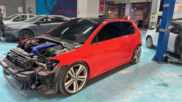

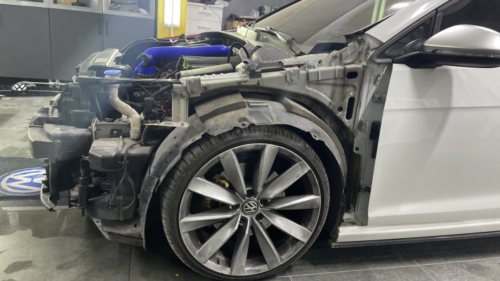

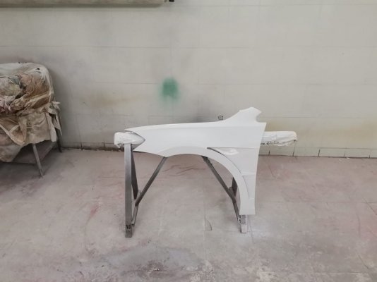

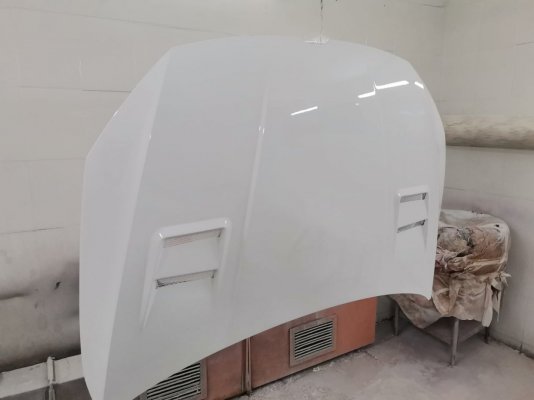

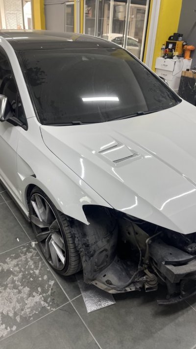

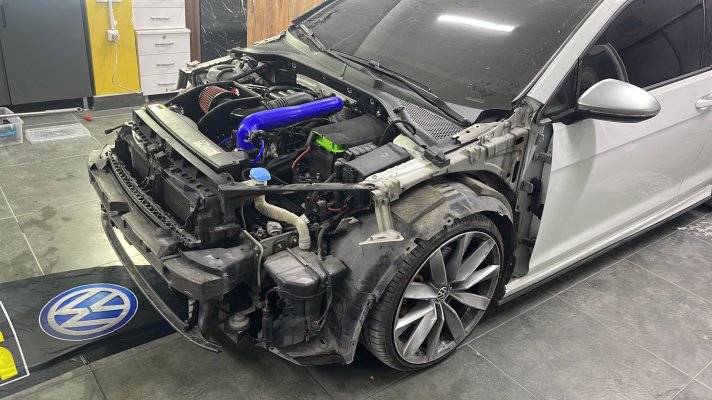

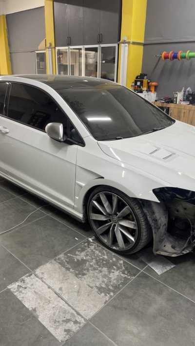

Çamurluk değişimlerimiz için aracın ön tarafını sökmeye başladık. Hava kanallı bulduğumuz 7.5 çamurluklarını tamamlaması adınada gene hava kanallı kaputumuzuda aldık. Ürünler yakın zamanda boyanacağından oturma işlemlerinde problem var mı kontrol adınada Demo’sunu uyguladık. Boyandıktan sonra ki hali sürpriz olması amaçlı şuan sökük ve pasaklı halimizleyiz. Bu aşamada çamurluk braketleri, ön farlarımız ve beyinsel işlemlere geçicez.

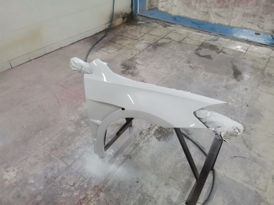

Aracın çamurluk kaputları hazır hayırlısıyla yarın montaj yapıyoruz. 7.5 farlar için sağ taraf tamam sol taraf için arayış sürüyor arabayı ufaktan toparlayıp artık elektronik hazırlıklara tamamen başlıcaz.
7.5 farda 081 082 kodlu Dynamic Çift J arayışımız bizi oldukça yordu 081 arayışımız halen sürüyor…

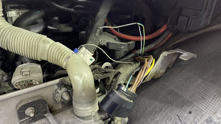

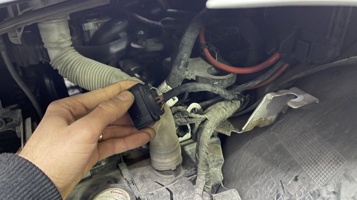

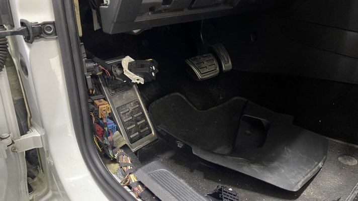

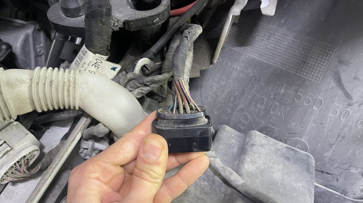

Şimdilik çamurluk ve kaputumuzu taktık fakat farlar henüz hazır olmadığı için ince ayar kısımlarını sonraki aşamaya bırakıyoruz. Far arayışımız devam ediyor. Bu aşamada aracın iç kısmına giriştim ufaktan ilk başta Golf 7 Highline ile 7.5 Highline arasındaki şema farklarını çıkardım.
Bu şekildeydi eksik kablomuz yok fazla fazla vardı hatta. Golf 7.5 larda Ana güç(+) Şase Can High Can Low ve BCM ye giren 1 adet kablo mevcut. Düzenlemek adına fazla kablolardan öncelikle kurtuldum
Ardından güzelce soketlerimizi tekrardan orijinal formuna çevirdim. 3D0A470E-0A9E-46DD-BC78-A8959DDCF715.jpeg

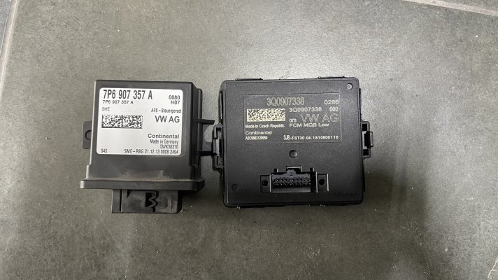

AFS beyni Golf 7 highline’da 7P6 907 xxx olarak başlayan eski nesil, 7.5 larda bu parça gatewaye benzeyen 3q0 907 338 li parçalar, donör bir AFS beyni ile şemalarını çıkarttım ve BCM bölümünü biraz dağıttım
Aradaki farkı görmeniz adına bahsettiğim iki beyin bu şekilde
Aracımda DCC olduğu için AFS beynine giren ağırlık sensörü vs kabloları yoktu bu sebepten gene işimiz biraz kolaylaştı. Ekstradan 2 kabloyu gatewayden AFS ye taşıdım, onun haricinde soket değişimi ve kabloların yerlerini değiştirme işlemiyle günü kurtardık.

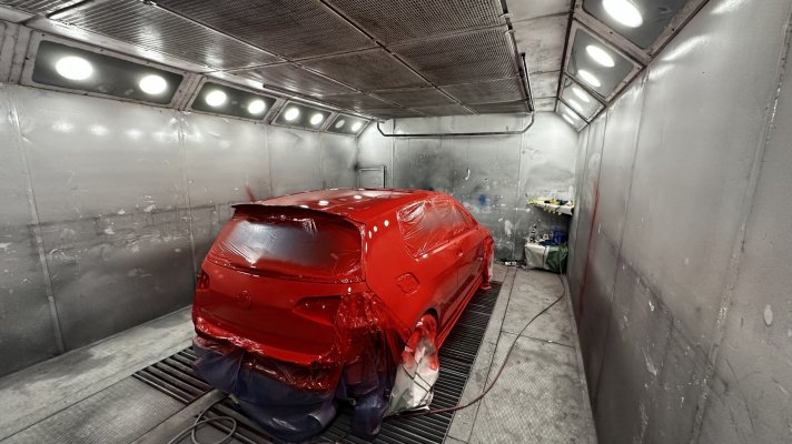

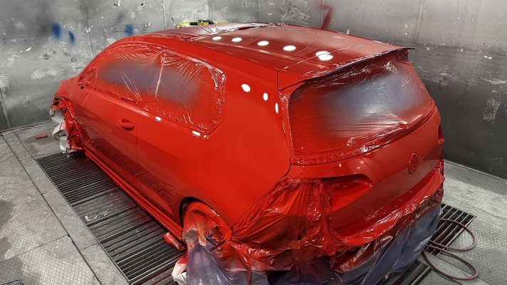

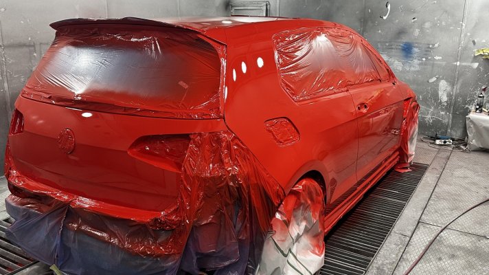

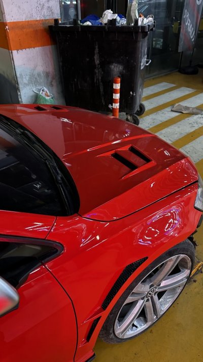

Konu çok geride kaldı maalesef, iş yoğunluğu ve takip eden varsa işyerimizi taşımamızdan dolayı aylarca araç eski dükkanımızda yatmak zorunda kaldı. Zorlu bir karar vermek zorunda kaldım. Bu aşamada çok fazla fikir ve durumu değerlendirdim. Mutluluğumdan ve isteğimden daha önemli bir şey olmadığını göz önüne alarak aracımı komple boyama kararı aldım. Bu zamana kadar beyaz bir araca binmedim. Tercih meselesi tabii fakat bana hitap etmiyordu. Bu aracı alırken en çok üzüldüğüm şey ise beyaz olmasıydı. Son kararımızla bu derttende kurtulmuş oldum. Açıkcası içime sindi ve satma kaygım yok. Türkiyede eşi benzeri olmayan bir aracı farklı bir noktaya taşıdım. Görselleri bırakıyorum
Not: Görseller çok taze ve anlık çekilmiş resimler, aracın boyası şuan çok taze, biraz oturduktan sonra güzel bir pasta cila işlemi aracı öne çıkaracaktır diye düşünüyorum. Şuanlık bile “o eski halinden eser yok şimdi” modunda. Araç boyanırken LY3D golf kırmızısını tercih etmedik, Rosso Corsa(Ferrari) rengine ufak karışımlar ekleyerek kendi rengimizi oluşturduk. Canlısı çok farklı :)
Son Dipnot: Aradığımız farları maalesef halen bulamadık. Yurtdışı siparişi geçerek özel olarak getirteceğiz gibi duruyor. Bundan kaynaklı Xenon(Led) far montajında paylaştığım şemayı koruyarak aracın ilerlemesi adına yan sanayii farları taktık. Umarım en yakın zamanda Adaptif 081 Çift J ledlere geçiş sağlayacağız😊
