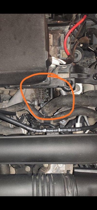

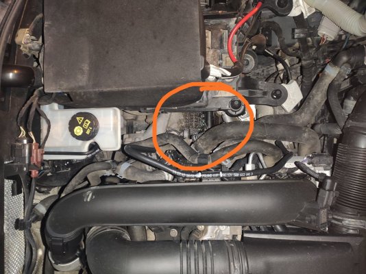

Merhaba arkadaslar 2013 GOLF VII 1.2 TSI motor 99.000 km'de aracım dün yoldayken sogutma sıvısı azaldı diye uyarı verdi. Aracı evime park edip sabah olmasını bekledim. Min. kısmına gelmiş su. Devir daim pompasının olduğu yere baktım orası nemliydi. Muhtemelen devir daim pompası arızalı diye düşünüyorum. Bugün bir ustayı aradım. Devir daim pompası için fiyat sordum. Trigerinde değişmesi gerekiyor ikisi aynı yerde çünkü dedi. Böyle bir durum söz konusu mu ? Hoş araç 100.000km 'ye yaklastı zaten trigeride değiştiririm. Merak ettiğim için soruyorum. Adana'da yaşıyorum tavsiye edebileceğiniz usta varsa yorumlarda beklerim. Teşekkürler ...

Tsi motorlarda elektronik devir daim var diye biliyorum özellikle kendi kullandığım iki araçtada bu şekildeydi.
Zaten kaçak yapan kısım motoru karşınıza aldığınız zaman sağ tarafta kalır hep aynı yerden kaçırır. 1,2tsi aracımda da 1,0tsi aracımdada bu şekildeydi.
Triger kayışı diyen arkadaşlar tdi motor kullanıcıları sanırım. Tsi motorların eski versiyonlarında triger kayışına bağlıydı yeni motorlarda bu şekilde değildiye biliyorum. 1,4tsi ve 1,5tsi larda nasıl bilmiyorum ama iki aracımda da bu sorun oluştu ve g13 antifirizin yapısından dolayı biz ilk önce yağ kaçırdığını düşündük üst kapaktan kaçırdı samıştık ama devirdaimden kaçırmıştı.
beni yanlış anlamayın ama araca biniyorsaniz biraz olsun anlamaniz lazim kanaatindeyim su kaçağı akü tarafında triger diğer tarafta bunu kaputu açtığında görürsün zaten

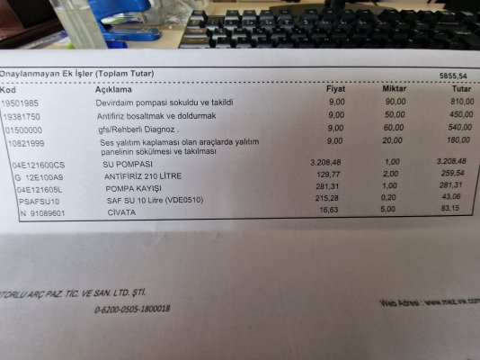

arkadaşlar bende 5 yıl bakımını yaptırdım yaklaşık 5 gün önce. yağ ve bujileri değiştirdiler. 3900 tl verdim. servis elemanı devirdaim poppasında boruda çatlak var su kaçağı olmuş. kaçırmış ama kurumuş şuan sızdırma yok ama ilerde olabilir dedi. bana fiyat olarak baya bir değişimden bahsetti tam hatırlamıyorum bir kağıt verdi oraya bakmam lazım 5200 tl fiyat verdi %25 indirimli. araba 51 binde dışarda daha uyguna yaptırma ihtimalim var mı? istanbul avcılardayım.
5200 tl. dedikleri teklifte başka işlemleri de dahil etmiş olabilirler, teklif formuna göz atmanız iyi olur,
Dedikleri gibi çatlak varsa bir süre sonra mutlaka kaçırma yapacaktır, bu sefer ki su kaçağı yüksek ihtimalle eskisinden daha fazla olacaktır, şehir dışında yakalanırsanız sıkıntı yaşayabilirsiniz.
Boruda çatlak var ! Su kacağı var!
Akmış ...sonra durmuş
Suyun pıhtılaşma özelliğini keşfeden yetkili servislere helal olsun diyoruz.
valla aynen öyle söyledi... ilk başta kaçak var dedi. sonrada sızan yerde su kurumuş ve orayı kapatmış şimdi kaçak görünmüyor dedi.
evet yanımda saf su bulunduracağım... 5 litre alıp ne olur ne olmaz diye yakında uzun yolum var. ama tabi o zmana kadar başka bir yerde yaptırma ihtimalim olabilir. biraz araştırma yapacağım.
