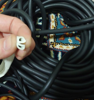

Ev kapılarında kullandığımız yumuşak kauçuk fitili birbirine yapıştırıp detarjanlı su ile fitilin belirli aralıkta hava tahliye delikleri var oralardan içini doldurdum
Hazır dolgu kauçuklarından aldım koptu ve kapıyı kastı uğraşılmaz en iyisi bitişik 2li ev tipi fitil aralıksız resimdeki ürün.. 20 metre almıştım 3-4 metre felan artmıştı gibi hatırlıyorum ..
Kapının kapanması premium araçlar gibi çok ciddi farketti...
Teşekkürler hocam, güzel fikir. Son aşamaya bu işlemi bırakayım ben.

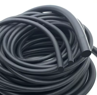

@rager007 hocam bu arada kapı fitilleri için aşağıdaki gibi 20metre 7mm köpük benzeri bir malzeme aldım bu gün yarı kargocu teslim edecek bakalım. Nasıl bir şey çıkacak. Elimde beyaz normal ev kapısı fitilide var 30metre kadar. Ancak siyah olanı da bir denemek istedim YouTube da bir kaç videoda iyi olduğu söylenmiş.
