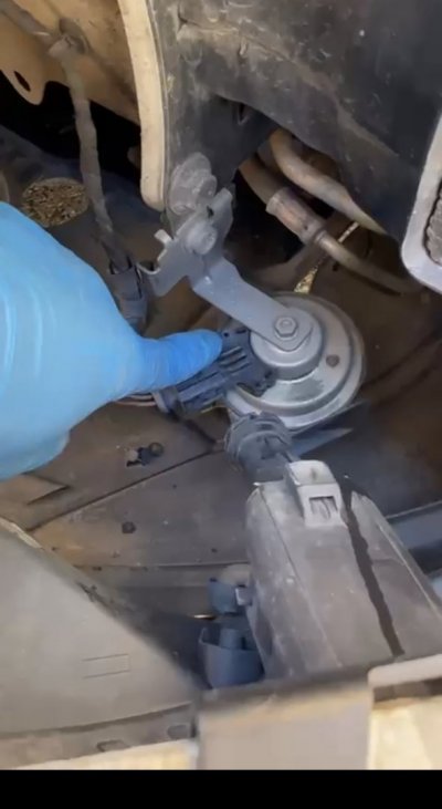

Merhaba arkadaşlar,2016 higline golf aracın tamponu sökuldugunde sağda ve solda 2 ayri korna olduğunu farkettim fakat bende sadece sol taraftaki çalışıyor acaba herkeste böyle mi yoksa benim sağdaki korna arizali mi? Ben çift calisiyor diye biliyorum

Bende de bakıma gittiğimde kornanın birinin fişi çıkık dedi usta yerine taktı ama çalışıyor mu hiç bakmadım
ince ve kalın çift korna çalışıyor hocam, dıt ve dat şeklinde.
biri bozulduğu zaman zaten seste bir gariplik oluyor. kalın ve ince korna diye geçer
Evet bende oyle biliyorum ama kardeimin troc a baktk onda da tek calisiyor enteresan
Mesela impr. Golf 8 de tek R line de çift korna var. Bende çok şaşırdım ilk görünce ama impr. da kornadan bile kaçmışlar
Benim kalın bozulmuştu. anlamamak mümkün değil çıkan sesten bozulduğunu. Scooter kornasına döndü. Yani ikisi de çalışıyor normalde. Servis sadece söküp takmaya 400₺ civarında para istedi korna teki de 1000küsür tl idi. Arkadaşıma parça dahil 200₺ ye taktırdım ama orjinal değil sesi neredeyse aynısı fazla fark yok memnunum.

Benimde 2017 den beri teki bozuk çalmıyor servis farketmişti o zamanki parayla bile çok gelmişti hadi dedim ikiside bozulsunda öyle değiştiririz hala bozulmadı tek korna devam
