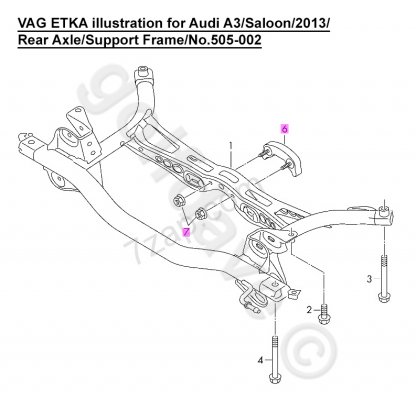

(6) 1K0 505 563, Denge ağırlığı
(7) N 901 838 03, Somun (x2)
Gorsel: A3 Sedan arka tabla (golfdave)
Görsel: A3 Sedan arka tabla (golfdave/etka)

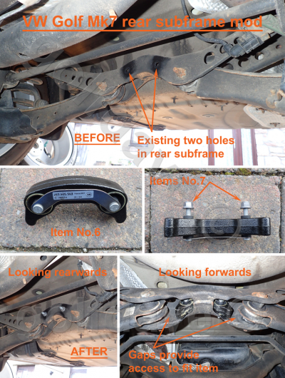

Parçayı takmak bir hayli kolay. Arka tablada deliklere geçirip somunları sıkmanız yeterli. Ben kendi aracımda mavi loctide sürüp 20nm'ye sıktım.
Gorsel: Takılmadan önce ve sonra (golfdave)

İlk başta bir işe yaramadığı sandım ancak ertesi gün evden işe giderken her zaman geçtiğim yollardan aracın fark edilir şekilde daha sessiz geçtiğini fark ettim. Yabancı forumlardaki yorumlardan geniş gövdeli olan station ve octavia gibi araçlarda daha etkili gibi gözüküyor.
Çok büyük bir fark yok ancak benim gibi her gün aracınızı 100km+ kullanıyorsanız fark edersiniz diye düşünüyorum. Canı son zamanlarda sıkılan ve farklı bir retrofit yapmak isteyenlere duyurulur :)
