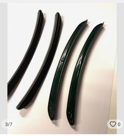

-ornegin golf8 R çamurluk flapları sacma seviyede basit ancak komik derecede pahalı:) görselini koyduğum ürün çin den 500/600 tl mal oluyor. Orjinali zaten eyvah eyvah. Bunu 3D de , abs flament ile basmanın maliyeti ne olur? Yeteneğe göre kusursuza yakın üretim olacağını düşünmekteyim.

3d yazıcılar ile genel olarak pla kullanılıyor ancak pla düşük sıcaklıklarda yumaşadığı için güneş görüncr parça kendini bırakıyor.
Abs kullanarak hazırlarsak da sıcağa dayanıklı ancak sağlam olmuyorlar. Sağlamlığı bu iş için yeter desek bu sefer zımparası astarı boyas verniği var. Bunlar da işçilik. Büyük boyutlarda üretmezseniz aliexpresstekinden daha kalitesiz mal aynı fiyata gelecek 🙂
Bu parça için konuştum tabi. Bazı parçalar için de çok mantıklı. Hatta o konuda yakında bir şey paylaşmayı düşünüyorum 🙂

Katkılarınız cok kiymetli. anladigim şudur, bu iş göründüğü kadar ucuz degil, otomobil parcasi için verim almak zor veya zahmetli :)

Hocam otomobil parcasinda gerekli olan mukavemeti 3d uretim yontemi ile yakalamaniz çok zor. Bunun tasarimiydi, uretimiydi, zimparasi, boyasi derken astari yüzünü geçer. @Utku Lekesiz e katiliyorum

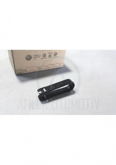

3D üretim yapan yer varsa arka havalandırma klipsini çizip üretmek isterim bir klips 250-350 aralığında AliExpress yazık günah valla
