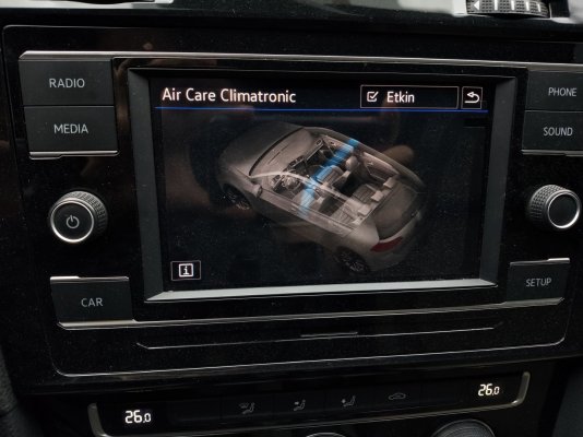

Ayarlardan aircare i kapatip actigi zaman kontagi kapatip acana kadar calistigini soyluyor. Tahminim bir sekilde bir sensorde sorun var ya da polen filtresini kirli gorup devreden cikartiyor kendisini. Ancak herhangi bir uyari yok. Fikri olan var mi?

Kontak tam açık araç çalışır durumda iken aircare on yapması gerekiyor.
Yarım kontakta yapıyorsa o yüzden bi dahaki çalıstırmada off konumuna düsüyor.

Kaput altında havalandırma girişinin orada sensör olması gerek ve klima menüsünde de air care bölümü var oradan açılması gerekiyor.

Gecen kurcalarken aircare gordum diye hatirliyorum ama bi daha bakarim
Bazen aircare deniyorum mavi alan tarama suresi cok kisa zamanda tamamliyor
icerideki havayi bu surede temizleyebilecegi cok mantikli gelmiyor bana

Mk7 ve Mk7,5 kasalar için konuşursak;
Comfortline ve Highline donanım araçlarda —> Climatronic (tam otomatik klima) mevcuttur,
Climatronic ‘in avatajlarından bir tanesi de “hava kalite sensörüne” sahip olmasıdır.
Hava kalite sensörü istenmeyen kötü kokuları, zararlı gazları vs.. algıladığı zaman dışardan gelen hava girişini kapatarak konforu artırır., dışardaki hava kalitesinin iyi duruma geldiğini sensör algıladığı zaman aracın içine “taze hava girişi” sağlamak amacıyla hava girişini tekrardan açar. Bunun için klimanın setup/menü tuşuna basıp, media ekranında açılan klima ayarlarıı menüsünden (otomatik hava sirkülasyonu) seçeneğini aktif hale getirilmesi gerekir.
(AirCare fonksiyonu) ise tamamen farklı bir özelliktir, Mk7,5 kasada Climatronic olan araçlarda ise yukardaki anlattığım özelliklere ek olarak “AirCare fonksiyonu” bulunur,,
AirCare fonksiyonu ise; (3 katmanlı anti-alerjik polen filtresi) yardımıyla aracın içindeki havayı mantar, küf ve alerjenlerden temizlemeye çalışan bir fonksiyondur, bu fonksiyon anti-alerjik filtre yardımıyla ve iç hava sirkülasyon modunu ara-ara açıp-kapatarak içerdeki havayı temizleme çalışıyor.
Hava kalite sensörü “sürekli olarak” dış ortamdaki havanın —>kalitesini (kirlilik durumunu) kontrol eder,
AirCare fonksiyonu ise otomatik çalışan bir özellik değildir.!! bu özellik sürücünün isteğine bağlı olarak “manuel olarak” kontrol edilebilen ek bir özelliktir.!! İsteğe bağlı olarak açılabilir veya kapatılabilir.
AirCare fonksiyonun çalışabilmesi için aracın camları, kapıları ve sunroof ‘un kapalı olması gerekir.
Özetlersek ; istenmeyen kokuların, egzoz dumanı, zararlı gazların vs.. içeriye girmesini engelleyen AirCare fonksiyonu değildir.!! Bunu otomatik klima Climatronic ‘in hava kalite sensörü yapmaktadır.
tesekkurler hocam kendisi de kurcalarken bulmus "otomatik hava sirkulasyonu" secenegini, zaten acikmis, kapatip acmis su an calisiyor gibi gorunuyor sabah daha net belli olur dedi, yazarim tekrar.

konu guncel, sistem otomatik olarak calismiyor, ayarlardan "otomatik hava sirkulasyonu"nu kapatip (zaten acik) tekrar acinca bir dahaki sefere kadar calisiyormus ancak her seferinde bunu yapmadan calismiyor.
