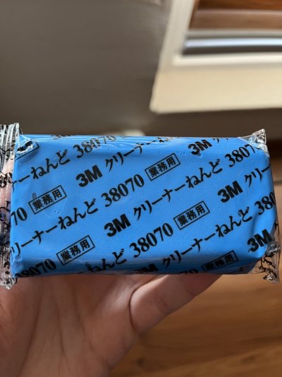

Merhabalar, aracımın camlarında yıkasamda çıkmayan bazı kireç, reçine gibi lekeler mevcut. Bunun temizliği için kil satın aldım ve uygulamayı düşünüyorum ama yorumlarda bazı kişiler çok çizdiğinden bahsetmiş.
Cam harici yerlerde boyayı aşındırıp çizmesi kolay sanırım alan kişilerin yorumlarını incelediğimde, bu yüzden cam harici bir yere uygulamayı düşünmüyorum, cam için bir problem yaratır mı acaba bilgisi olanlar yardımcı olursa sevinirim.
    119.4 KB · Görüntüleme: 13
Fiavaw cam kireç çıkarıcı denedim Hepsiburada dan almıştım baya güzel iş gördü çizik oluşturmadı
Cami cizmez ama boyayi cizer. Benim cam icin olmazsa olmazim. su dolu bir kapta muhafaza et yillarca kullan.
@Asiatic Kullandığım kili atayım mı peki? Kalan kısmını mı suda muhafaza edeyim?
Hayir atma. 2 ye bol , kullanmayacagin hava almasin yoksa tas kesilir. kullandigini suda muhafaza et. her kullanista bi yogur , kirli kismi yenilensin. Defalarca kullanabilirsin.
