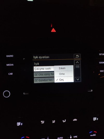

Merhabalar Kocaeli de ikamet ediyorum 2014 Golf 7 Highline sahibiyim vcds kablom var kendimde az çok kodlama yapabiliyorum Aracımın farları hava kararmadan gündüzleyin veya akşamüstü erken saatlerde otomatik olarak yanmaya başlıyor erken yandığını düşünüyorum bunu kodlama ile zamanlamasını değiştirebilir miyiz

Teyp deki "ışık" menüsünde açılış zamanını "Erken-normal-geç" olarak ayarlamayı denediniz mi? Gerçi bu ayarın onunla ilişkisi varmı tam olarak emin değilim fakat yinede denemekte fayda var diye düşünüyorum.
Ben bu ayarın far sensörünün ayarı olduğunu biliyordum hala da öyle sanıyorum emin misiniz hocam? Hatta bir ara denemiştim erkene aldığımda gündüz farlarını erken açıyordu, geçe alarak kullanıyorum bende
Tabii bende çalışma mantığını bu şekilde bildiğim için önerdim fakat dediğim gibi tam olarakta emin değilim
Bende viraj aydinlatma yok fakat bu ayar var. Benim bildigim kadariyla far sensor ayari bu. 🤔

Forumdaki bir konudan alıntılıyorum
Select STG 09 (vehicle power)
STG Access Permission Function 16
Enter access code 31347
STG adjustment function 10
( 8 ) -Assistenzlichtfunktion - Select light sensor sensitivity
Value put on sensitive Default: normal
Far sensörü hassasiyeti için o kısım evet. Viraj farıyla alakası yok
Yanlış hatırlamıyorsam far sensörünü montajlayıp kodlamaları yaptıktan sonra erken orta geç ayarı yaptığım menü gelmişti ekrana, öncesinde yoktu yani öyle hatırlıyorum. Kodlamayı yapalı 2 yıldan fazla oldu haliyle unutmuşum. Müsait bir anda deneyeceğim tekrar🤔
Buradaki kodlamayla belki daha geç yanması için ayarlanabilir ama ekrandaki menüden geçte kullanmak bana yeterli geliyor, hava karanlığa dönmeye yakın yanıyor kısalar👌🏻
