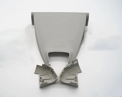

Öncelikle herkese selamlar, son birkaç gündür aracımdaki trim seslerine kafayı iyice takmış durumdayım çoğu sesi tamamen gidermeyi başardım diyebilirim. Fakat bugün yolda giderken aşağıda fotoğrafını verdiğim parçanın (Büyük olan) sürekli tıkırtı yaptığını keşfettim. Bu parçayı söküp bez bantla sesi gidermeyi düşünüyorum fakat nasıl sökülüp takılacağını bilemiyorum. İnternette herhangi bir kaynak bulamadım.
Parça şu;
Bu arada trim sesi gelen yerleri ve çözümlerini de yazayım belki birilerinin işine yarar.
Arka pandizotun oturduğu plastik ayaklar ses yapıyordu 2 tur bez bant ile sarınca ses kesildi.
Arka koltukların kilit mekanizmaları ses yapıyordu 1 tur bez bant ile sarınca ses kesildi.
Sağ ön klima ızgarası havalar soğuyunca ses yapıyordu, parçayı söküp tırnaklarının olduğu yerlere bez bant yapıştırınca ses kesildi.
Kapı kolları gıcırdıyordu silikon spreyi ile kesmeyi başardım bez bant uygulayacaktım fakat sökmeye cesaret edemedim.
Sağ emniyet kemeri kaplaması ses yapıyordu silikon spreyi ile geçici olarak çözmeyi başardım.
Alttaki küçük 2 parça tırnaklarını görebilirsiniz. Onları trim sökme aparatı ile ayırabilirsiniz. Sonrasında büyük parça hareket edecektir. Kapı kollarının alt tarafında trim sökmek için küçük bir çentik var oradan rahat çıkarabilirsiniz.
En son servise trim sesi için gittiğimde aracı 1 hafta bırakacaksınız demişlerdi bu yüzden kendim halletmek istiyorum fakat gözüm korkmuyor değil. @yusuf değerli yorumunuz için teşekkür ederim.
Herhangi bir cam servisine gidin. Ön cam ile ilgili olduğu için defalarca sökmüşlüğü vardır o ustanın 50 lira verirseniz söker takar bence hem ekipman hem deneyim açısından iyi olur.
Yarın akşam üstü servise gidip soracağım eğer söküp yalıtım yapıp toplamaları 1 saati geçmezse bırakacağım. Eğer arabayı bırakmanız gerek derseler dediğinizi yapacağım teşekkürler.
Ek olarak şu videoda küçük parçaların nasıl söküleceği gösteriliyor. Benim gibi başına gelen olursa nasıl söküleceğine dair kaynak olur en azından.
Sorunu çözdüm. Yabancı forumlarda da araştırdım çoğu kişi büyük plakayı sökerken bacakları kırmış. En iyi yöntem hemen gerisinde ki üst tavan aydınlatma kaplamasını sökmek. Daha sonrasında şerit takip asistanının büyük parçasıyla tavan arasına yalıtım malzemesi (bez bant) sıkıştırmak. Henüz çok test etme şansım olmadı fakat yaşadığım yerde olabildiğince bozuk yollara girmeme rağmen herhangi bir ses duymadım. Fotoğraf eklemeyi isterdim fakat çektiğim fotoğraflarda o kısım tam net görünmüyor.
