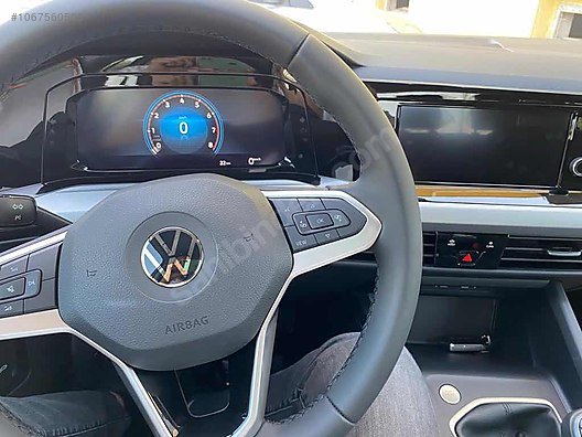

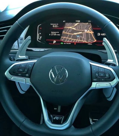

Merhaba arkadaşlar passat b8.5lardaki ya da golf 8 impressionda gelen direksiyonu kendi aracıma takmak istiyorum.
Kendi aracımdaki airbagi destekler mi bu direksiyon ? Bir de direksiyon açı sensörü gibi bir şeyden bahsetti montajı yapacak kişi böyle bir parça ihtiyacı var mıdır ? Yardımcı olursanız sevinirim.Kafamdaki modeller şunlar
    51.1 KB · Görüntüleme: 30
    66.8 KB · Görüntüleme: 30
Golf 7 den bahsediyorsaniz eger airbag uymaz, açı sensöründen bilgim yok
öncelikle kendi aracınız nedir. direksiyon açı sensörü airbag sargısı olarak geçen parçanın içindedir. bundan dolayı demiştir soket uyumsuz olabilir diye.
Açı sensörü direksiyon kutusu içindedir. o kısımda sorun yok. hava yastığı uymaz. tuşlardaki soket uymaz. eğer hava yastığı ve sargıdan tuşlara giden tesisatı değiştirirsen sistem çalışır.
Hava yastıklı direksiyon uyar mı peki😂 tuşlar için piyasada satılan soketleri alsam uyar mı acaba
