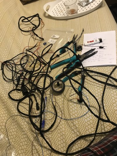

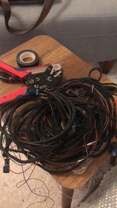

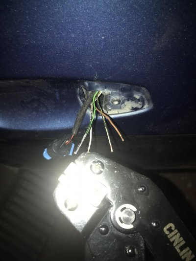

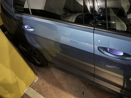

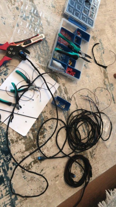

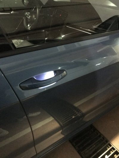

Arkadaşlar merhaba,
Aracım için tıpkı golf 8 lerdeki gibi dış kapı kolları aydinlatmasi retrofiti yaptım. Görüp beğenip yapmak isteyenler için fikir olması adına sizlerle paylaşıyorum.
Işıklı uygulamayı yaparken, aracımda zaten var olan keyless uygulamasını, arka kapilara da ekleyerek dört kapiyi da keyless lı hale getirdim. Çünkü golflerde yalnızca ön iki kapida keyless oluyor.
Bu işlem için arka kapilardan çıkan ekstra üçer kabloyu direksiyon altında bulunan keyless modülüne taşıdım. Tabi işlem burda bitmiyor. Benim aracımda 32 pinli keyless modülü oldugu için ekstra kabloları girecek kanalları bulunmuyordu. Bunu 40 pinli keyless modülü ile degistim ve konektor kablo kombinasyonunu yeni modüle göre tekrardan düzenledim. Sonucunda 4 kapida da artik keyless ozelligi olmus oldu. Kablajını kendim düzenledim. Aynı zamanda kapı kolları için gerekli ışık hatalarını da mantık dahilinde bu kablaja entegre ettim. Ugrastirici ama guzel bir sonuc elde ettim. :) bu kadar uğraştırıcı olacağını bilsem hiç uğraşmazdım.
