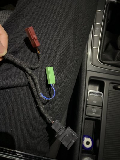

Herkese iyi akşamlar diliyorum. Golf 7.5 midline plus aracımın iç trimlerini highline aracın iç trimleri ile donatmaya başlıyorum. Bugün kargodan sağ kapının trimi geldi. Montajı için bir kaç yerde kapı içi beynine bağlanacağı söylendi bu kabloların bağlanacağı yeri biliyor musunuz ? ( yeşil olan hariç, o kapı açma yerinin beyaz ışığı olarak takılıyor ucu ben sadece beyaz şerit led’in yanmasını istiyorum)

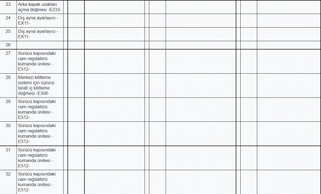

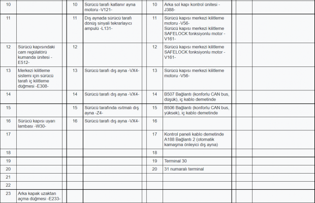

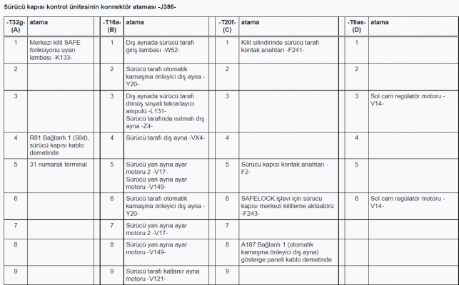

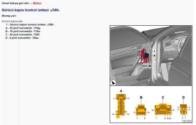

Çok teşekkür ederim bilginizi paylaştığınız için. Benim parça ön yolcu kapısının ama bi farklılık oluşur mı attığınız dosya için

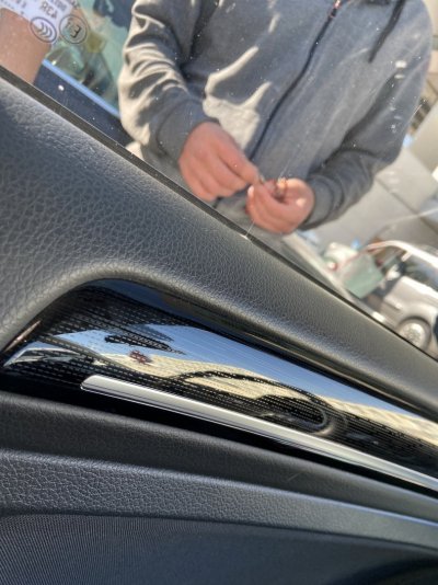

Mersin’de bir oto çıkmacıdan kargo ile satın aldım. Trimler düzgün ve çiziksizdi. Yalnız golf 7 ile 7.5 ların highline paketinde ki trimler yakından bakılınca desenleri farklıymış. 7 lerde örümcek ağı gibi piano black üzerine desen varken, 7.5 larda kesik kesik çizgilerden oluşan bir desen var. Bunu alınca fark ettim bende aracınız neyse o desene uygun olanı alırsanız daha hoş olur.
    185.5 KB · Görüntüleme: 34
Bu resimde ki 7.5 ların deseni oluyor

Benim aldığım 7 lerde ki işim zoom yaparsanız resime belli olur fark
