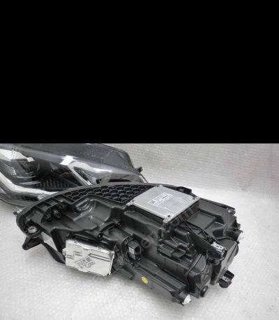

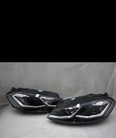

merhaba arkadaşlar bi sorunim olcak aracım 7,5 higlıne tek j li far fotodaki orjinal çift beyinli çift j li farı alsam taksam çalışır mı acaba yada gereken bişey olurmu kablo vb gibi yoksa sadece kodlama mı gerekir

Araç highline ise kodlama ve far modülü parametre ister comfortline ise seviye sensörü far kontrol modülü ve kodlamalar parametreler tesisat değişimi gerekir

Dolu far alırsanız modülleri üstünde çalışır parametreye ihtiyaç duymasanız, fakat far kontrol Modülüne kodlama yapmanız gerekicek ve bcm dede ufak tefek kodlama ihtiyaç duyuyor.
Modülleri boş gelirse vcp programı veya odis kullanabilirseniz halledebilirsiniz detayı bende bilmiyorum, yoksa yardım almanız gerekir.

fotodaki far beyinli şekilde bu far görsel degil yani istedigim far bu
