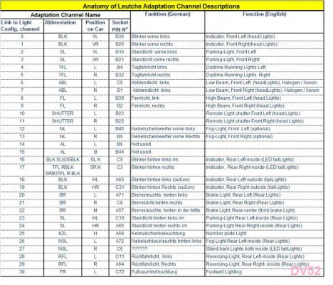

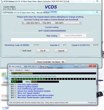

Merhabalar, golf 7.5 midline plus aracıma orjinal kapı beyinleri değiştirerek orjinal katlanır aynalarımı taktım ve kodladım. Her şey olması gerektiği gibi çalışıyor. Yalnız geri vitese taktığım zaman aracı ayna altında ki ışıklar sürekli yanıyor halde kalmasını istiyorum. Geri vitesten çıkardığımda ise kapanmasını sağlamak istiyorum. VCDS’de ya da VAGCOM’da bunun kodunu bulabilen olursa çok sevinirim. Yardımcı olan herkese teşekkür ederim. İyi Haftasonları GolfTutkusu…
Hem aynadaki sinyal, hem de altındaki ışık herhangi bir leuchte kanalına karşılık gelmiyor.
Bu yüzden bu iki aydınlatma grubuna ek görevler verme imkanı olmuyor. (Bilinen yöntemlerle yapılamıyor)
Sadece aktif ve deaktif yapabiliyoruz.
Ancak vcds dışında bunu sağlamanın yolu var mıdır?
