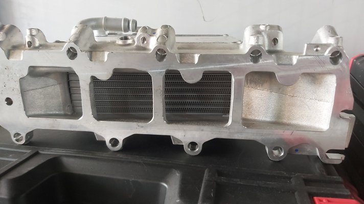

Herkese tekrar merhaba. Su eksiltmesi az da olsa tekrar başlamıştı. uzun süren denemeler sonucunda kaçağın watercooler'dan olduğunu anladık. Herhangi bir beyaz duman, geç çalışma vb yapmıyordu ancak şöyle garip bir durum vardı.
Aracı performanslı kullanırsam su eksik uyarısı veriyordu, su eklemek için kapağı açtığımda ise ağzına kadar geri doluyordu ve su ekleyecek boşluk olmuyordu. Yani havasını alıp 2 hafta kadar her uyarı verdiğinde bu şekilde sürmeye devam ettim. Sanki kaptaki basınç çok artıyor ve bir şekilde suyu aşağı itiyor gibiydi. 2 hafta kadar sakin kullandığımda ise her 200km de bir uyarı verecek kadar su eksiltme vardı. performanslı kullanımda yedek su deposundaki suyun basıncının artması acaba bir yerden turbo, sisteme hava mı basıyor sorusunu akla getirdi ve öyle de çıktı. Turbo 2 barda çalıştığı için, hızlı kullanımlarda su sistemine hava basıyor, basıncı artırıyordu. Yavaş kullanımda ise su basıncı tubo basıncından küçük olduğu için watercooler'dan motorun yanma odasına gidip yok oluyordu. Watercooler'ı değiştirdik ve şuanda sorun düzeldi. 1 aydır hernagi bir eksiltme vb olmadı.
Ayrıca watercooler inanılmaz derecede temiz çıktı. Söken usta egr iptali olup olmadığı sordu, egr çalışmasa ancak bu kadar temiz olur dedi. Açıkçası ben de bu kadar temiz çıkmasını beklemiyordum 110K km dir hiç açılmayan sistemin20230118_134051.jpg
