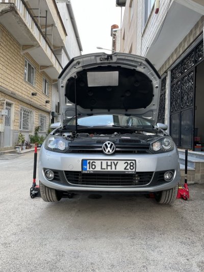

Aracım 1.6 tdi 2012 Model. Şanzıman yağını kendim değiştirmek istiyorum. Yağ tavsiyesi lazım. Ayrıca şanzıman yağı tıpası yeri tam olarak nerededir. Aracı 2 tane kriko ile kaldıracağım acaba yükseklik yeter mi?

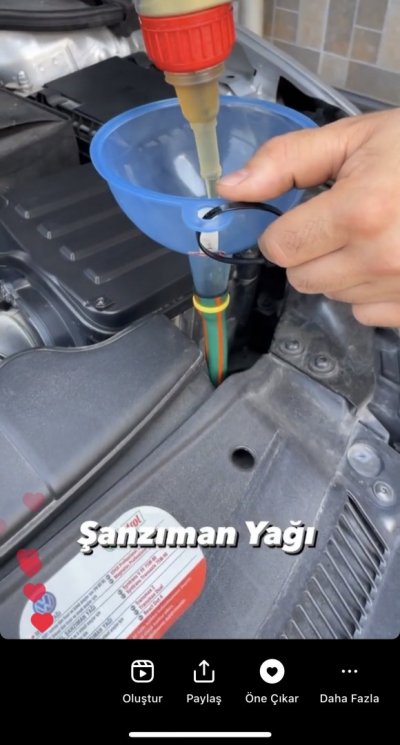

Belki şu video yardımcı olur.Şimdiden elinize sağlık
Videoda usta 2,5 litre diyor. Yağı doldururken veya boşaltırken elektrikli pompa kullanmayı düşünüyorum.

Yurtdışındayım sokak ortasında zaten yapamam. Burda kimse lifini kullandırmaz. Benzinliklerde kanal da yok. Bir kapalı garajda bu işi yapacağım.

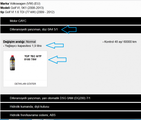

5/1 Manuel şanzıman 1.9 Lt.

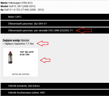

7/1 Yarı Otomatik şanzıman 1.7 Lt.
