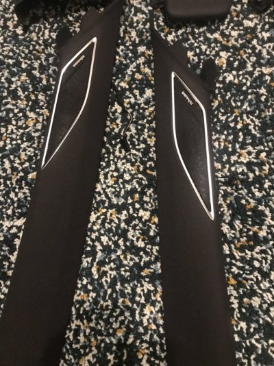

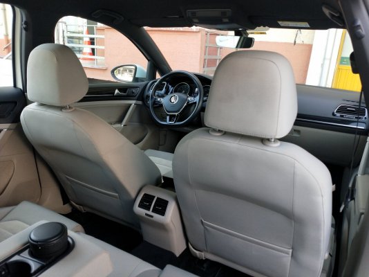

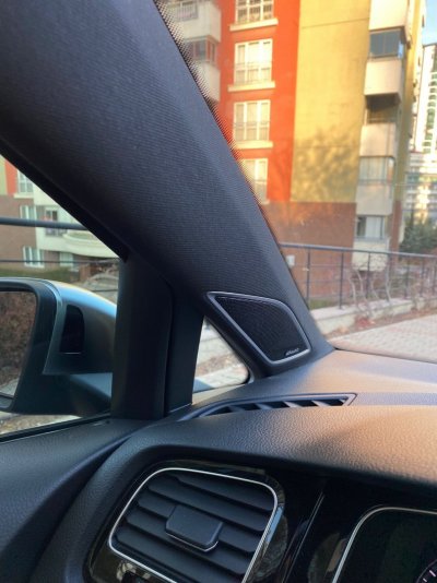

Merhaba arkadaşlar, konularimi takip edenler bilirler aracım şuan donanım anlaminda nirvanaya ulaşmış vaziyette. Zaten kullanim amacli degil de artik hobi amacli birtakım retrofitler yapıyorum. Normal hayatta bu arabayı pek kullanmıyorum.
Ön bilgiden sonra gelelim konuya;
Aracımın iç tavan rengini siyaha çevirmeye karar verdim. Bunun için değişmesi gereken parçalar:
-Tavan döşemesi,
-Güneşlikler,
-A sütun kaplamaları (Dynaudio),
-B sütun kaplamaları,
-C sütun kaplamaları,
-Tavan aydınlatma lambaları,
-bagaj üst çıtası,
-Tavan tutamakları.
Parçaların neredeyse hepsini yurtdışından temin ettim. Ülkemizde bulunması çok zor.
Tavan döşemesini de servisten aldım. Montaj dahil fiyatı, tek başına satın alacağım fiyattan daha uyguna geldiginden döşemeyi serviste taktırmaya karar verdim. Döşeme yarın serviste takılacak. Gelişmeleri yine buradan paylaşacağım.
Fiyat soracak olanlara yalnızca ozelden cevap vereceğim. Konu içerisinde fiyat paylaşımı yapmak istemiyorum. Okuduğunuz için teşekkürler. 🙂
Kullanılan Parçalar:
-5G4 867 501P ZB5 Siyah Sunroofsuz 5 Kapı Golf 7-7.5 Tavan döşemesi,
-5G4 867 287D 82V Sol Arka C sütunu kaplaması,
-5G4 867 288D 82V Sağ arka C sütunu kaplaması,
-5G6 867 617 82V Bagaj üst çıtası,
-5G4 867 243B 82V Sol B sütunu,
-5G4 867 244B 82V Sağ B sütunu,
-5G0 867 233R ZB5 Sol A sütunu,
-5G0 867 234R ZB5 Sağ A sütunu,
-5G0 857 551G 3H8 Sol güneşlik,
-5G0 857 552G 3H8 Sağ güneşlik,
-5G0 857 607 Ön tutamak,
-5G0 857 643 Arka tutamak,
-5G0 868 143B 82V Sol kelebek cam plastigi,
-5G0 868 144B 82V Sağ kelebek cam plastiği,
-5F0 947 109C 82V Makyaj lambası,
-3G0 947 105C 82V Ambient Plus sunroofsuz tavan lambası,
-3G0 947 291A 82V Orta tavan lambası,
-3G0 867 489D 82V Lamba çerçevesi

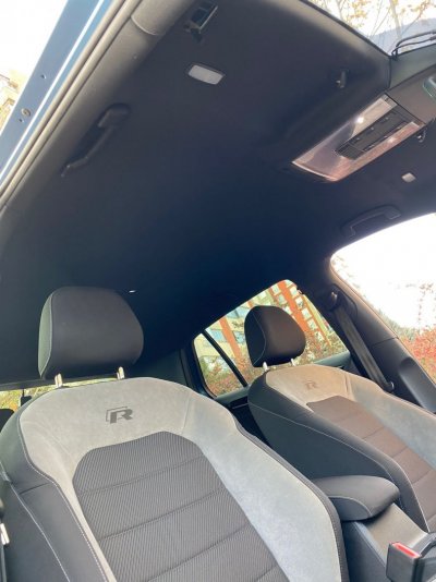

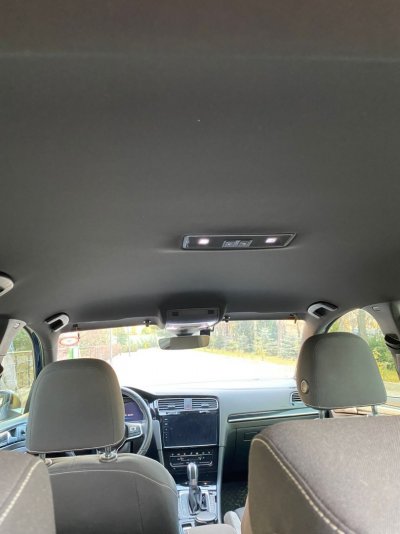

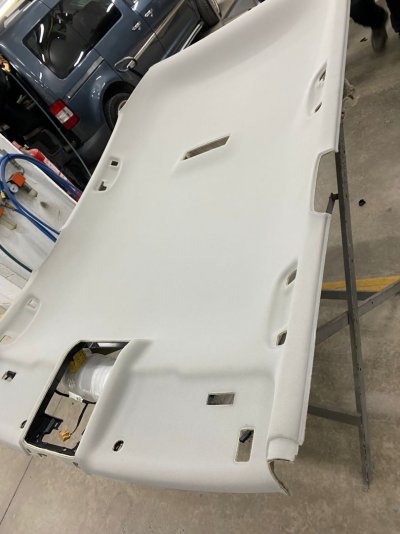

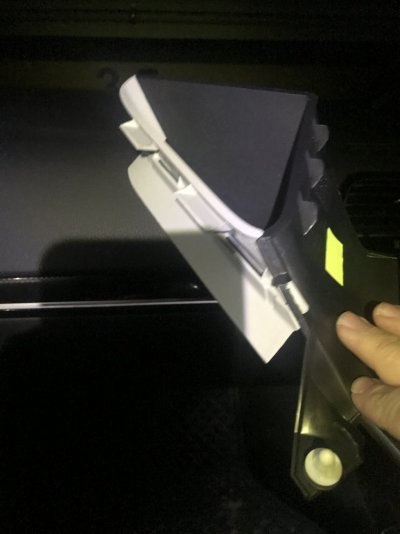

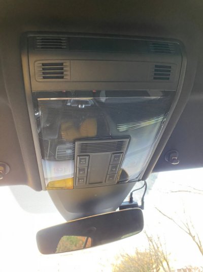

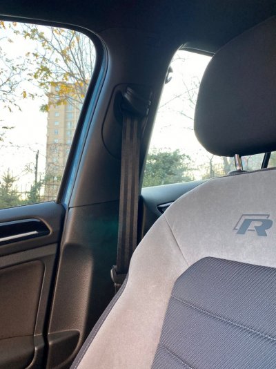

Güncelleme;

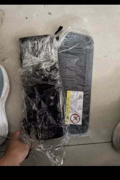

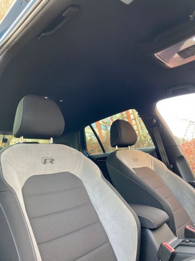

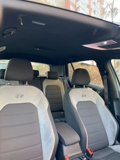

Arkadaşlar tavan dosemesi serviste sorunsuz takıldı. Birkaç eksik dışında işlem bitti diyebilirim. Güneşliklerde ufak bir problem oldu. Yenilerini bekliyorum. Gelince takacağım artık onları da. Bir de ön kelebek camlarda da ufak bi trim parçası varmış. Onu da halledip on direkleri taktım.
