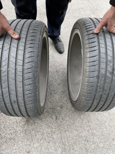

Bugun zaten kotu olan yazlik lastikleri cikardiklarinda sol önde icten lastigin asindigini gordum. Cok haklisin hocam artik sart her seferinde
