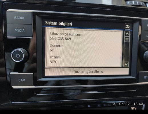

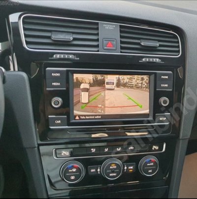

İyi günler, aracım 7.5 kasa comfortline öncelikle şunu söylemek istiyorum Aracımda standart 6.5" fabrikasyon teyip var ve torpidoda ünitede var. Bu haldeyken geri görüş kamerası bağlanılabilirmi? Bu zamana kadar sorduğum vagcılar ve servisler uyumsuz olduğunu söyledi takılamaz dedi. Takılabilmesi için ünite değişecek eğer ünite değişirse ekranında değişmesi lazım yada sadece rcd330 app tuşlu çin işi ekran takılması gerekiyor dediler. Ama bugün sarı sitede gördüğüm bi ilanda standart ekrana low kamera bağlanmış ve park sensörüyle beraber aynı ekranda gösterebiliyor. Eğer böyle bir imkan varsa bende yaptırmak istiyorum.

sizin cihazın parça numarası nedir ? bu görseldeki cihaz standart değil. car play ve geri görüş kamerası desteği olan farklı bir model.
Abi resimdeki cihaz benim cihazla aynı benim cihazın fotosunu atıyorum

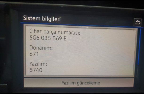

    365.6 KB · Görüntüleme: 67
O cihazdada app tuşu yok benimkinde de yerine sound tuşu konulmuş bildiğim kadarıyla iki cihazda aynı sarı sitedeki araç 2018 model golf comfortline
Araç sahibine mesaj attım araç 2018 model golf comfortline ilk alındığında fabrikadan o ekran- ünite ve amblem kamera olarak opsiyonlu alınmış. Sonradan takılan değiştirilen bişeyi yok dedi
Arkadaş haklı ilandaki aracı bende gördüm sonradan takılan rcd 330 değil o cihaz üzerinde usb girişi falan yok direk fabrikasyon orjinal.

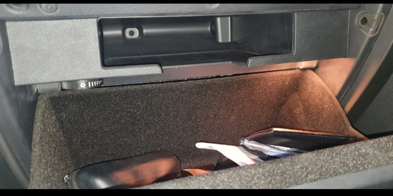

Yüzsüzlük yapıp satıcıdan parça numarası öğrenmeye çalıştım adam kırmadan sıkılmadan gönderdi sonuç olarak aynı cihazın farklı bir serisi cihaz çıktı, ayrıca torpidoda ünite yok
vay be böylesinide hiç görmemiştim
