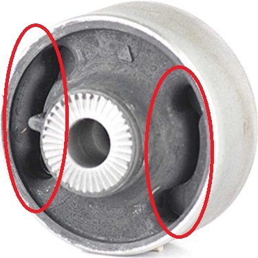

Alt takımda yer alan tüm lastik parçaların belirli ömürleri var, Kullanım koşulları süreci azaltabilir uzatabilir.
Bahsi geçen kauçuk lastik burçlar marka model ağırlığa göre tasarlanıyor. Ağır araçlarda dolu burç kullanılırken bizim araçlarda yeterli görüldüğünden kısmen boş burçlar kullanılmış. Resim ekliyorum .. Lastikler gibi çok fazla toz ve yol tuzuna maruz kalıyor.
Boş kısımlara bol bol gres sürmek lazım ulaşılması biraz zor yerde silikon sprey çok işe yaramaz ilk yağmurda akar gider..
Yırtık veya kopma varsa değişecek..

Burçları viraj Demir lastiklerini de değiştireceğim
