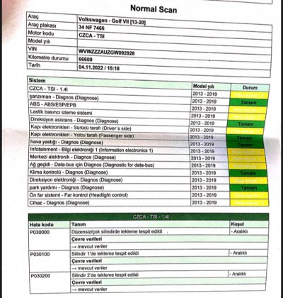

Yeni araç aldım . Alırken makinede arıza kayıtları çıktı. Araç full dogus bakımlk ve km 66 binde oldupu için eksperde Çok önemli değil dediği için önemsemedim .Paylaşmış olduğum resimdeki arızalar. Nelerdir bilgi alabilirmiyim ve bu arızalar ciddi olarak baş ağrısı yaratırmı.

Hata yazıyor zaten 😃 silindirde tekleme varmış. Hataları temizleyin bir sure kullanın tekrar bakin. Kullanimda ve bilgisayarda bir sorun cikmazsa sorun yoktur

Tekleme tespit edilmesi ile arızalar özellikle czca kodlu güncel araçlarda karşımıza çıkabiliyor. Arızalar silindikten sonra bir süre tekrarlaması durumunda endişe edecek bir durum yok. 66 binde olduğu için en azından bujileri değiştirmekte fayda var. Arızaların tekrarlaması durumunda sırasıyla bobin denenebilir çözüm olmaması halinde kompresyon testi yapılabilir araca. Ama muhtemelen sadece kötü yakıta denk gelinmiştir. Dediğim gibi yaygın bir durum malesef bu araçlarda.

Aracınız hayırlı olsun, hataları sildirmekle arızalar düzelmiş olmayacak, ya servise ya da işin ehli bir ustaya götürüp kontrol ettirmekte fayda var.
Saygılar.
Böyle bir durumda ben olsam ne yapardım:
-Öncelikle depodaki tüm yakıtı bitirirdim,sonra gider iyi bir yerden yakıt alırdım
- @efezorba hocamızında tavsiye ettiği gibi önce bir buji değişimine giderdim,zira araç 65K'da ve muhtemelen buji değişimi yapılmamış,bir süre kullanıp gider cihaza bağlatırdım kontrol amaçlı,hala problem devam ediyorsa bobin değişimine giderdim.
-Aracın yazılımı stock'mu diye baktırırdım,değilse stok yazılıma dönerdim.

Tamamen katılıyorum. Önce yazılımdan emin olduktan sonra depoyu bitirin, hataları sildirin. Arada bir kontrol edin. Devam ise Buji -> devam ise bobin.
Ama bence yazılım stock ise maks buji ile biter iş.

Destek için teşekkürler , araca ekstra bir yazılım yapılmamıs
Araca herhangi bir yazılım yapılmamış şimdi servis kayıtlarına baktım daha öncr buji ve bobin değişimi gerçekleşmemiş dediğiniz gibi sanırım buji yada bobin zamanını doldurmus sanırım
Hocam birde bu teklemeyi bende yaşadım 1.4 tsi , zayıf aküden ve opetin yakıntından yapıyordu
zayıf aküden ve opetin benzininden de bu teklemeyi yapıyor benim tecrübem , bujilerinde 4 yıl veya 60 binde değişmesini söylüyor servis
