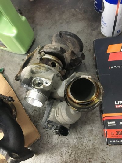

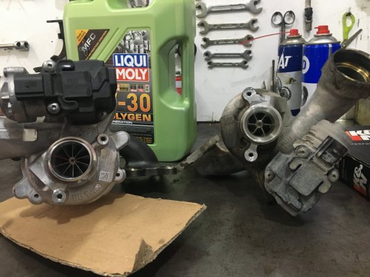

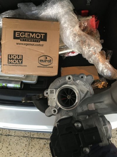

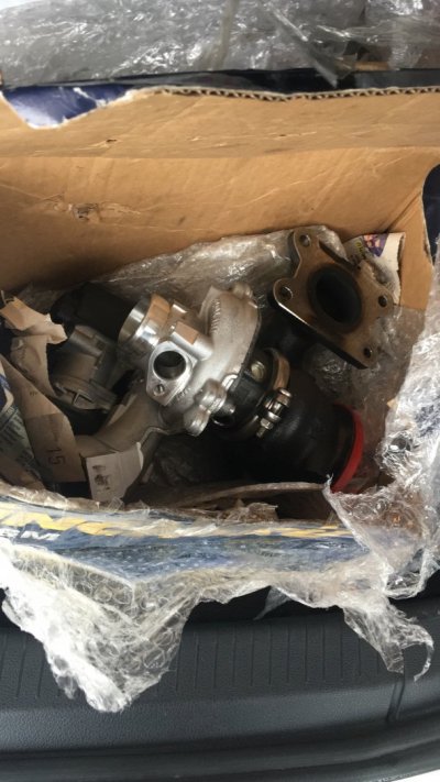

Merhaba,
Geçen Cuma Golf 7 1.4 TSİ 122'lik (CMB Motor) 89 bin km'deki aracıma epeydir yapmak istediğim setupu hayata geçirmiş bulunmaktayım. Araç çok keyifli bir hale geldi ancak daha iyi ve farklı setup tavsiyelerinize de açığım.
Setup listesi şu şekilde:
IHI 140+Hybrit Turbo (https://www.golftutkusu.com/topic/18304-1-4-tsi-140-ihi-hybrid-turbo-sifirdan-farksiz/#post-341844)
Golf 7 1.4 Tsi Dp (https://www.golftutkusu.com/topic/18315-1-4-tsi-125-140-150-downpipe/)
K&N Kutu içi filtre (33-3004 kodlu)
LIQUI MOLY MOLYGEN 5w30 Yağ
MANN Yağ filtresi
MgRemaps yazılım (stage 3)
Son resimdeki spor kat henüz takılmadı, orta ve son orjinal kat'lar durmakta.
Not: Turbo ve Dp'yi forumdan @efezorba hocamdan temin ettim. Güvenle alışveriş yapabilirsiniz.
Turbo keyfi olarak Maslak Turbo servisine gönderilmiştir.

Hayırlı olsun,
IHI140 hybrid, 1.4 tsi motora can katan, günlük kullanılabilirliği bozmadan güç kazandıran en mantıklı setup, kazasız belasız sürüşler dilerim.
Deneyimlediğim zaman diliminde beni en çok alt devirlerin ölmemesi ve yakıt tüketiminin hiç değişmemesi etkilemişti.
2-3 arkadaşım bu setupla çok uzun zamandır kullanıyor, uzun vadedede üzmeyen bir seçenek, stock 125lik turbosu stage1 yazılımla bile çabucak yıpranabiliyor.
MgRemaps firmasında dosyaları maxigorky yapıyor. Yazılımı kararında yapar, en hızlı bizden çıksın ama 2 gün sonra kırılsın mantığında biri değildir. hybrid setupla Pompa yakıtıyla rahat şekilde binmiştim ben

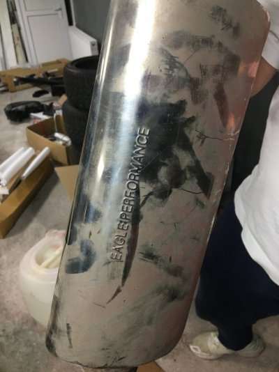

14.01.2023 itibariyle EAGLE PERFORMANCE orta susturucu ve ara boruları 60'lık normal boru(krom değil) taktık. Son susturucu stok kaldı. Yazılım güncellemesi ile 180-185bg arası güç elde ettik.
Turbo basınç değeri ortalama 1.3,5 bar
eskiye göre 3000 devirden sonra devir arttıkça yükselen tatlı bir ses oldu (düz boru düzeyine ulaşmayan)
