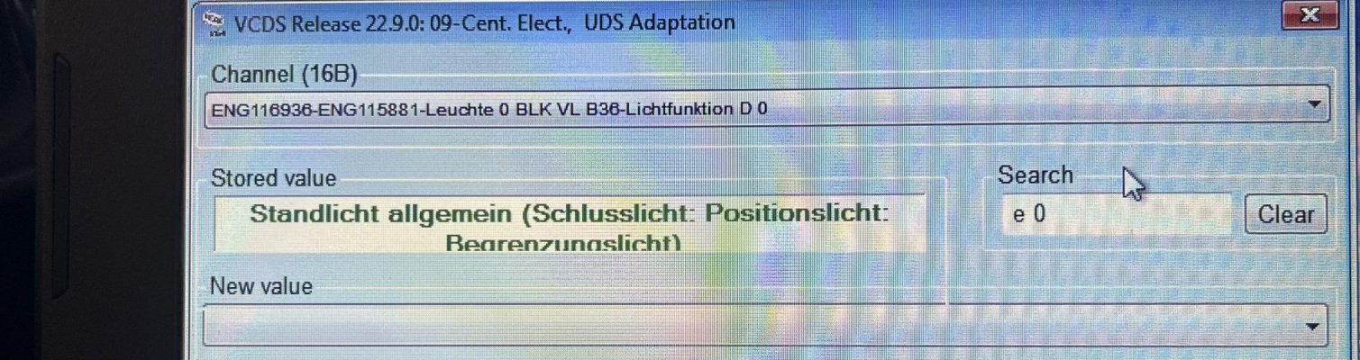

2013 octavia kullanıyorum nasipse vagcom kablomu sipariş ettim . Çakarlı sinyallerin yanıp sönmesini istiyorum kodları bulamadım yardımcı olabilecek birisi varmı ?
Sen kabloyu al teamviewer yükle bana yaz. Kodlar standart değişmez.
Tamam reis sağolaasın kabloyu sipariş ettim 1-2 güne kadar gelmiş olur
Standlicht allgemein (Schlusslicht; Positionslicht; Begrenzungslicht) olarak ayarlanır, farlar yanarken parklarda teknik olarak yanar buda doğal olarak auto ve park konumunda çalıştırır, sadece parkları açınca çalışan farlar açılınca sönen aracın herhangi bir yerinde bir ışık var ise ona bağlarız fakat böyle bir ışık yok. Aslında daytimerunniglight var gündüz aydınlatmaları fakat oda parklar açılınca sönüyor.
Sislere veya 0 konumuna bağlayabilir miyiz? Yani amacım istediğim zaman turuncu istediğim zaten beyaz olarak yanmasını sağlamak
Sizdeki mevcut ayarlara ne ayar yapılmış hangi kanala bağlanmış bilmiyorum kodları iletirseniz doğru tespit olur ama kabaca e1 diye varsayıyorum
Leuchte 0
E0 kanalını Standlicht allgemein (Schlusslicht; Positionslicht; Begrenzungslicht) ayarını Nebellicht links olarak değiştirin
Leuchte1
E1 Standlicht allgemein (Schlusslicht; Positionslicht; Begrenzungslicht) ayarını Nebellicht rechts olarak değiştirin.
Böylece sisleri yaktığınızda amerikan parklarınız yanıyor olacaktır.

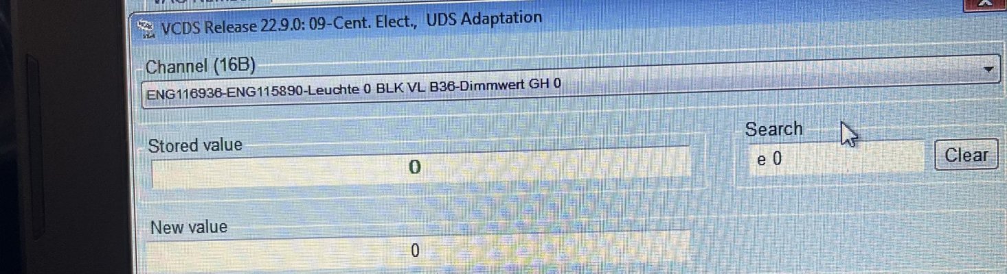

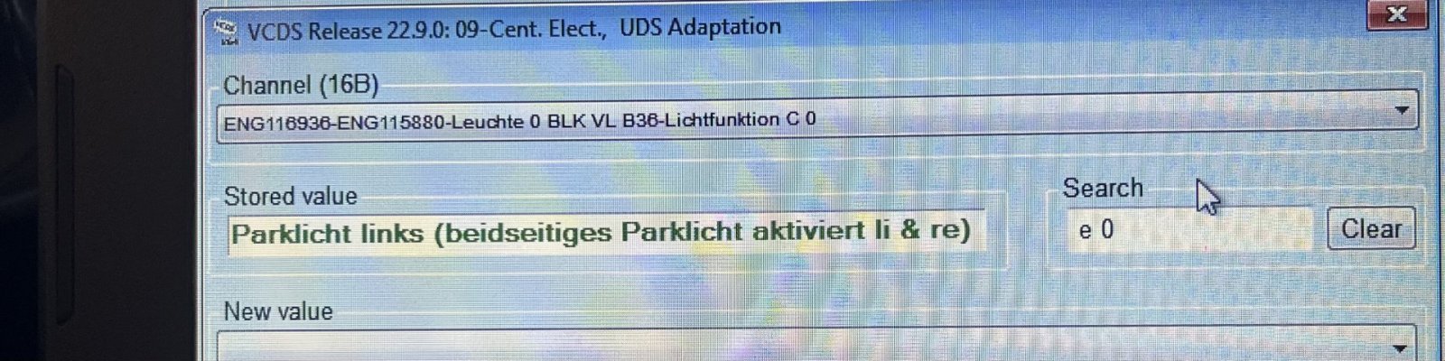

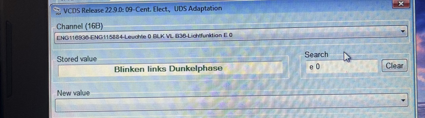

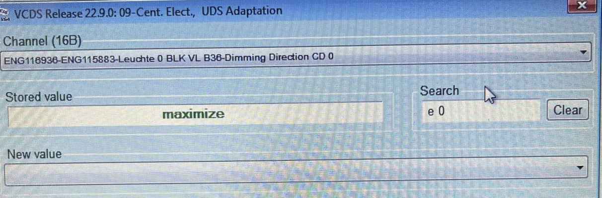

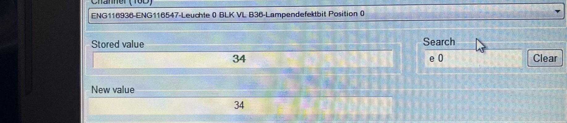

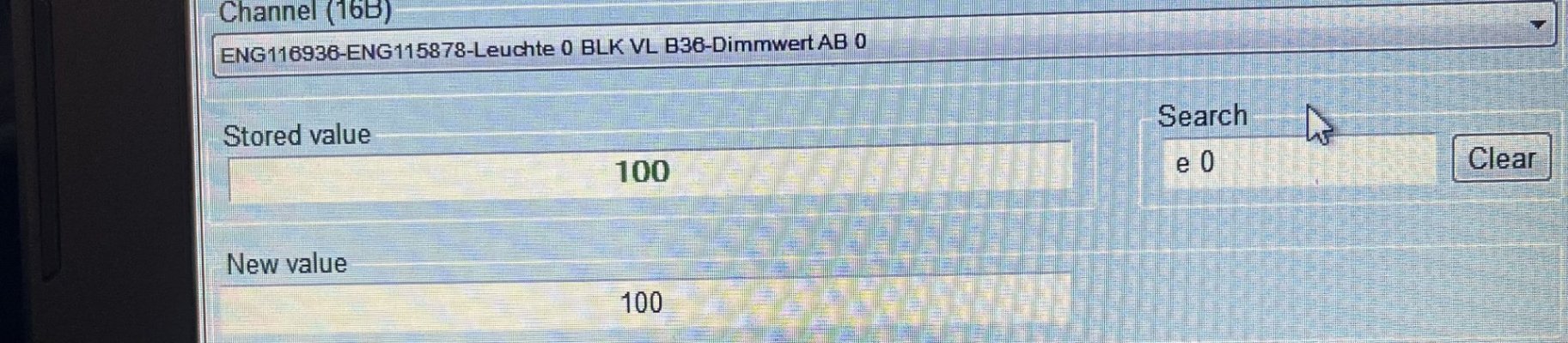

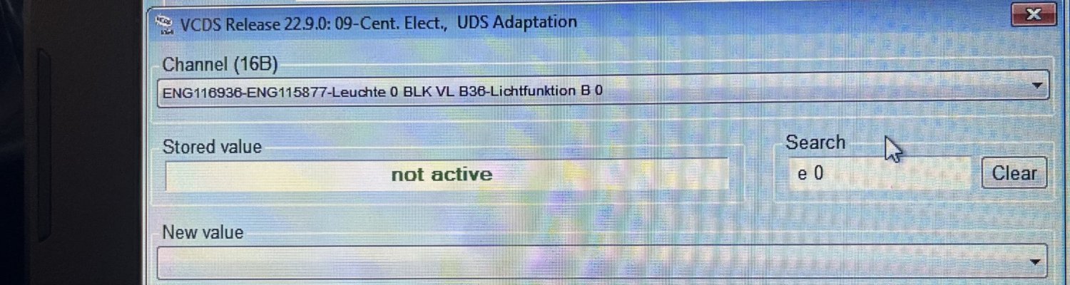

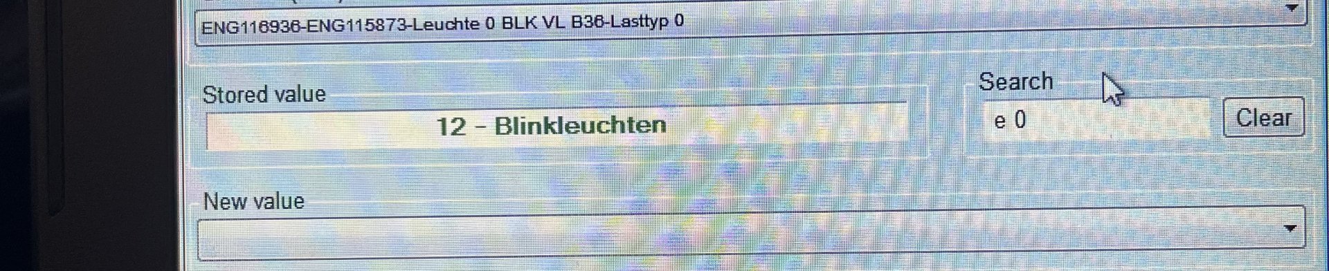

Ayarlarım bu şekilde , değiştirmemi istediğiniz ayar bende blinken links dunkelphase olarak gözüküyor bunları değiştirmeye çalıştım fakat bu sefer de amerikan park açık kalıyor sinyal verdiğimde sadece ışık şiddeti artıyor kayar sinyal çalışmıyor.

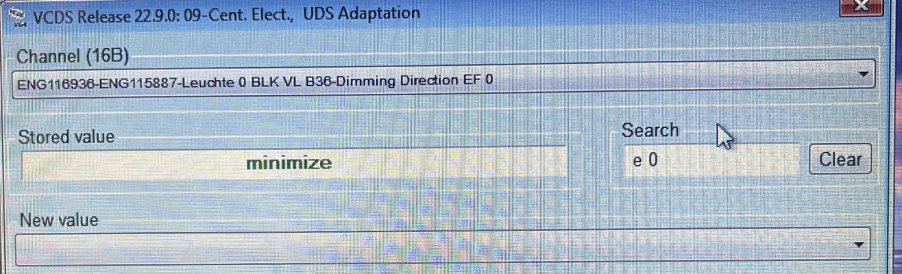

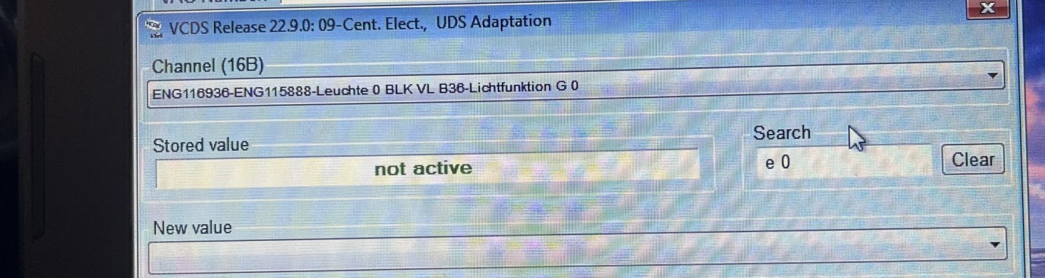

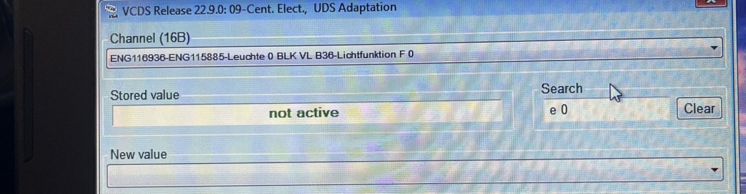

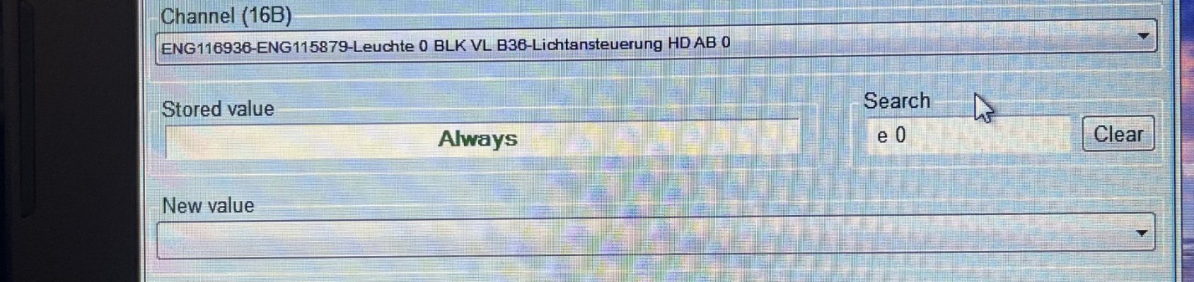

Leuchte 0
Leuchte1
Bu arada sis farlı anahtarım var ama sis farı bağlı değil bu şekilde olmaz ise arka sislere göre yapalım amerikan parkı
Hocam E kanallarında sinyal çalışması eklemişler. Siz D0 Kanalını değiştieceksiniz. C0 Kanalını da not active yapacaksınız. Sis farlı anahtarınız var fakat çalışmıyor ise arka sis yapılabilir o zaman siz şöyle deneyin.
Leuchte 0 >
Eski
D0 - Standlicht allgemein (Schlusslicht; Positionslicht; Begrenzungslicht)
C0 - Parklicht links
Yeni
D0 - Nebelschlussleuchte hinten links ( Arka sis )
C0 - Not active
Leuchte1
D1 - Standlicht allgemein (Schlusslicht; Positionslicht; Begrenzungslicht)
C1 - Parklicht links
Yeni
D1 - Nebelschlussleuchte hinten links ( Arka sis )
C1 - Not active
Leuchte 0 >
Eski
Yeni
C0 - Not active
Leuchte1
Yeni
C1 - Not active
Hocam yardımlarınız için teşekkür ederim çok meşgul ettim ama sona ulaştım sayılır.
Sizin dediğinizi denedim yine olmadı bende biraz karıştırdım turuncu ledleri kısa farlara bağladım kısalar açıkken turuncu yanıyor park konumunda ise beyaz yanıyor tam istediğim gibi oldu fakat bir problem var;
Park konumunda soldaki J ledler yanıyor sağdaki beyaz J ledler yanmıyor , 0 ve 1 kanallarındaki ayarlar tıpa tıp aynı tek tek kontrol ettim. Burdaki sorun ne olabilir?
Tüm kanalların dökümünü iletirmisiniz. Parça parça atınca karışıklık oluyor böyle.
