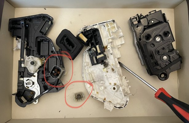

Arkadaşlar merhaba,
Golf 7 marka aracımda sağ yolcu kapısı kilidi çalışmıyor. Daha önce benzer konuyu açan arkadaşlar olmuş ancak nihai çözümü bulamadım. Aynı sorunu yaşayan/yaşayacak olan arkadaşlar için daha detaylı, derli toplu bir başlık açmak istedim.
Soruna gelecek olursak;
--- Sağ kapı açık konumdayken kumandadan arabayı açtığımda normal kilit açma sesi(tık) çıkıyor, ancak kilitlemeye kalktığımda sağ kapı kilitlenmediği gibi merkezi kilit 2 defa ses(tık tık) çıkarıyor.
--- Sağ kapı kapalı konumdayken(manuel kilitleyince) bu defa kumandadan arabayı açtığımda merkezi kilit 2 defa ses çıkarıyor. Ancak kilitleme tuşuna bastığımda aynı ses çıkmıyor. Zira kapı zaten kilitli konumda.
Yetkili servis kilit değişimi dedi ve 3.000TL üzerinde bir maliyet çıkardı. Ben kendi imkanlarımla kilidi çıkardım. Motoru dışarı alıp devre temizleyici ile iyice yıkadım, Ayrıca içeride kömürlere denk gelen kısmı da zımpara ile temizledim. Gel gelelim sorun devam ediyor.
Sorunu daha farklı nasıl çözerim? Sizin önerileriniz var mıdır? İlgili işleme ait fotoğraf ekledim. Video da koyacağım ancak sabah çalışmayan şey şimdi çalışıyor :) Tekrar bozulunca düzenlerim mesajımı 😅
Hazır döşeme vs dışardayken sizlerin de fikrini alıp onları uyguladıktan sonra kapatayım diyorum.
Desteğiniz için şimdiden çok teşekkür ederim.

Merhaba işaretli switch leri kontrol edin. Ayrıca motorun kömürleri yerlerinden kaymış düzeltip çok dikkatli takmanız lazım direk yerine oturtamazsınız kömürleri bozarsınız takarken bir şekilde kömürleri sağa ve sola çekmeniz lazım sonra serbest bırakacaksınız

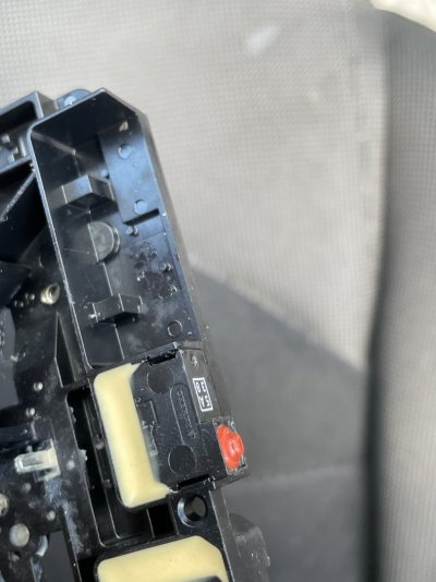

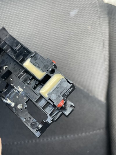

Switchler birbirinin aynısı mı olmalı, fotoğrafları ekledim ve birisinin ucu içeride gibi :)
Ben mi yaptım bilmiyorum ama kırık gibi

Aynı olması lazım karşısına gelen mekanizmayı koyup bakabilirsiniz hareket ettirince switch e basması lazım.
yüksek ihtimalle o kırık olan yüzünden oluyor. Değilse de ona benzer başka bir switch vardır.
