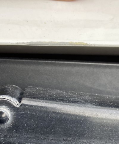

Herkese merhaba geçen hafta site içinde apartman önünde kimseye zararı olmadan duran 5 aracın silecekleri kaldırılmış diğer araçlarda bir problem yok fakat benim aracın kaputu sileceği zorla kaldırınca bir oksijen israfı mahlukat tarafından çizilmiş.

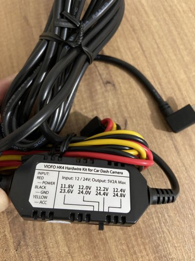

Araç kimseye zararı olmayan bir yerde kaldı ki plakalar site yönetimine kayıtlı vs daha fazla uzatmak istemiyorum bu mahlukatı bulamadık o sinirle araç kamerası araştırmasına girdim. Viofo t130 3 kameralı modeli ve doğrudan bağlantı kiti aldım. Bu bağlantı kiti sayesinde araç kontak kapalıyken de kayıt yapıyor akü ayarlanan voltajın altına düşerse enerjiyi kesiyor.

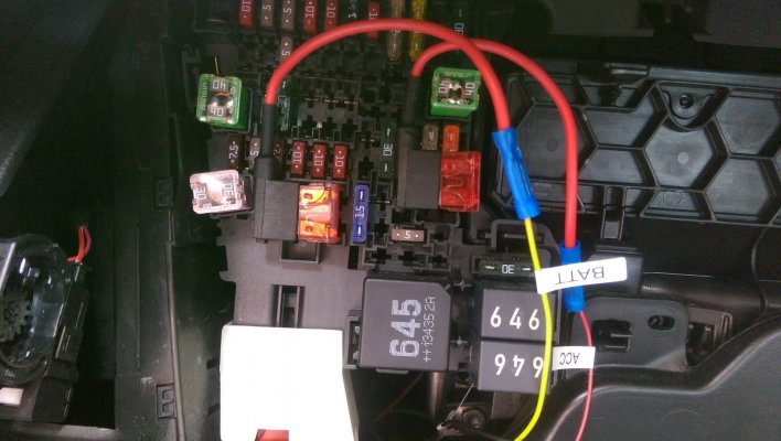

Birincisi daha önce farklı bir sebep de olsa sigorta panelinden sürekli besleme olan bir hattan fuse tab ile hat çeken oldu mu bunun akü bitmesi harici bir zararı olur mu?
İkinci sorum ise bizim araçların sigorta pini atc, mini,micro, micro2 hangisi acaba?

Fotoğrafta en solda olan golfe uygun.
