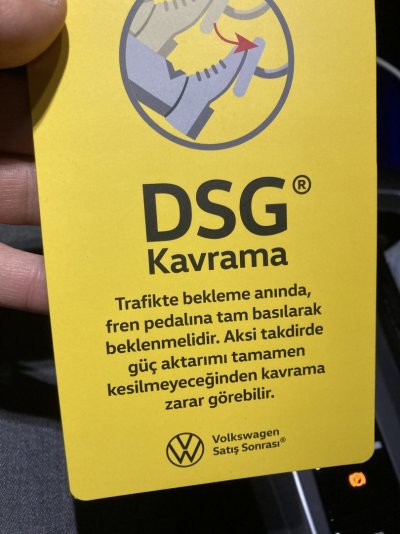

En son aracımı servise götürdüğümde vites topuzuna bi kart takmışlar "DSG araçlarda, autohold konumunda olsa bile frene basınız ayağınızı frenden çekmeyiniz" yazıyo. Akşam eve gidince fotoğrafını atarım hala duruyo.
Öncelikle merhaba herkese iyi forumlar,
Yaziyi mi guncellediler acaba benim araca da asmislardi
Ayaginizi cekmeyiniz yazmiyordu
2 sene onceki servise girdigimde
Bu galiba. Ama autohold tabiri yok

Ohhoooo ???
İsim gücüm yok fren pedalına tam basarak mı BEKLİYCEM
120 saniye her kırmızı ısıkta
Her durkalkta
Ayagımız yorulursa elle bassak olurmu ki ?CFF895BE-43F0-4B1F-A0B6-1C91E900522C.jpeg
Yok hocam 😀 zaten autohold li araclar icin soylemiyor bunu bence. Autohold devreye gordikten sonra ayagi frene bassan da basmasan da farketmez. Balata zaten kilitli durumda.
Anladım.
Eski nesil autoholdsuz / elektronik park frensiz araçlar icin o zaman bu kural.
Ancak?
Taigo ?
Karadüzen kollu Cekmeli el freni var.
Elektronik park freni yok
Auto hold varmı bu taigolarda ?
Eger yoksa ???
Bu ilkel talimat ?? Taigo icin geçerli o zaman
